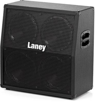

Me ha sorprendido mucho ver esta pantalla por 210 Euros en Thomann, ya que dice que lleva 4 altavoces Celestion Rocket 50 y me parece muy barato para llevar celestion, ¿no? ¿alguien tiene informacion sobre la pantalla o los bafles?
Esta es la pantalla, la verdad es que a nivel de estetica, me parece un cañon:
Estas son las caracteristicas del Rocket 50 sacadas de la pagina de Celestion:
General specifications
Nominal diameter 12", 305mm
Power Rating 50W
Nominal impedance 8Ω
Sensitivity 95dB
Chassis type Pressed steel
Voice coil diameter 1.5", 38.1mm
Voice coil material Round copper
Magnet type Ceramic
Magnet weight 17oz, 0.48kg
Frequency range 85-5000Hz
Resonance frequency, Fs 90Hz
DC resistance, Re 6.74Ω
Mounting Information
Diameter 12.2", 309mm
Overall depth 4.8", 122mm
Magnet structure diameter 3.9", 100mm
Cut-out diameter 11.1", 283mm
Mounting slot dimensions 0.31", 7.9mm Ø
Number of mounting slots 4
Mounting slot PCD 11.7", 297mm
Unit weight 4.4lb, 2.0kg

kontratiempo
por el 26/12/2007
Es la caja que Laney tiene para el cabezal LX 120H,que es de 120 w a transistores.
El precion la verdad es que esta muy bien,pero bueno,Laney es una marca mas economica que otras en relacion a su calidad,ademas es una caja de solo 200w pensado para ese cabezal,seguramente para cabezales a valvulas ya vendria mas justilla.
asffixiado
por el 28/12/2007
esta bien su precio esas cornetas cuesta unos 40 dolares en usa cada una deberias probarlo antes de comprar
