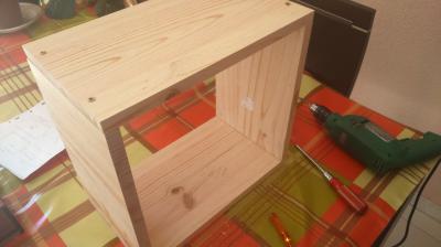

Bueno , pues ya hemos empezado........

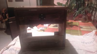

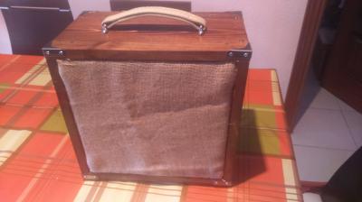

Terminado.......
freperez
por el 28/03/2016
la madera se ve bonita, pero creo que puedes templar un poco mas la lona.. Respecto al parlante que tal suena, si rinde algo? encontré una información parcial en paginas antiguas de celestion, debe ser un modelo anterior al 2006, se supongo que es especial para acústicas pero tiene un rango aceptable. en la pagina 9 de esta la información, ademas se puede comparar con las otras series

por el 29/03/2016
Tienes razón a ver si este fin de semana tenso la lona, y os pongo una muestra de sonido......(pero ojo no soy buen guitarrista) :preocupado:
