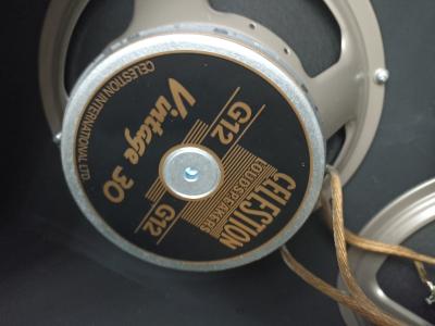

Creo que lo primero necesario sería asegurarte de que efectivamente los altavoces de la 2x12 son V30. Hay algunos modelos a los que comunmente se llama V30 pero no son exactamente V30 sino similares. Algunas empresas también exigen ciertos requisitos sobre un modelo concreto para incorporarlos en su producción.

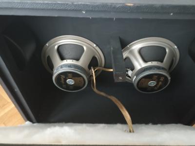

Muchas gracias por tu ayuda Pedro! :hola:, es una suerte que uno de los mejores técnicos de amplificadores de España me ayude, he mirado la Bogner para comprobar y si son Celestion V30, he adjuntado las fotos,
supongo que va a ser una cuestión de dispersión del sonido y de ecualización quizá también, el cabezal no tiene control de presence, haré una prueba reduciendo ganancia y graves con la 1x12,
