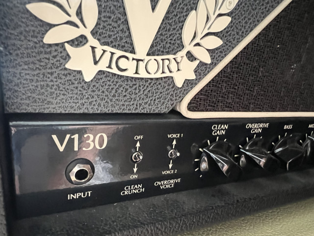

Hola necesito vuestra ayuda urgente, porque sino debo devolver la pantalla, estoy usando un cabezal Victory V30 MkII the jack (con el cual estoy muy contento):
