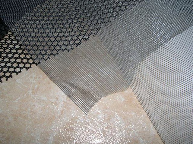

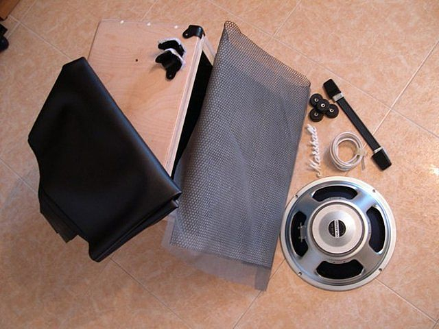

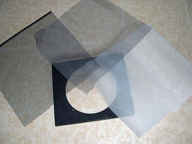

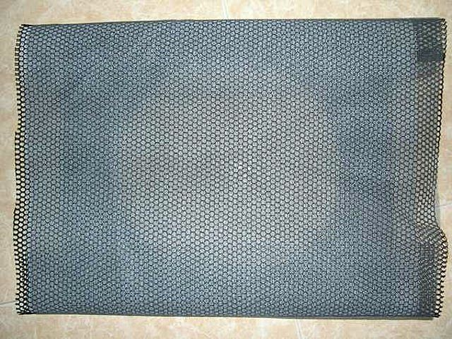

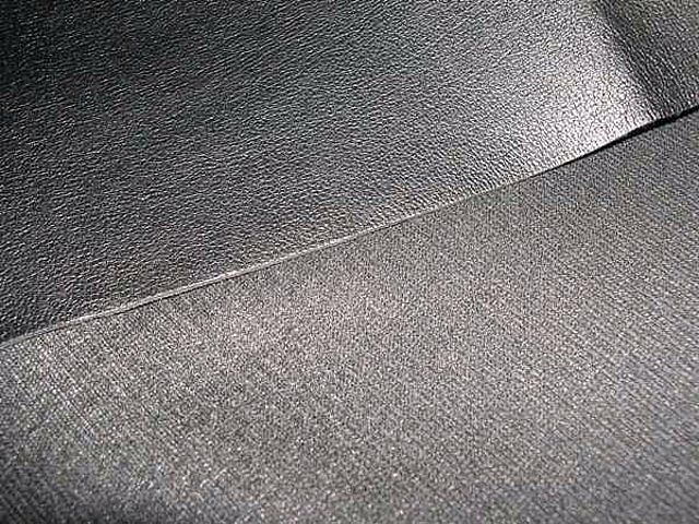

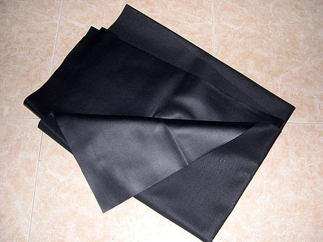

Con permiso del creador de este estupendo tutorial, me gustaría hacer mi aportación.
Dado el, en mi opinión, disaparatado precio del tolex y telas para el frente de la pantalla, estuve dándole vueltas al asunto para encontrar materiales alternativos de uso común que pudiesen sustituirlos manteniendo el aspecto de los originales.
Estuve un rato en una tienda de telas y me traje para casa un trozo de "escai" y un trozo de tela de malla tipo panal de abeja. Además, tenía guardados unos trozos de rejilla plástica que había comprado hace años para otras chapuzas.
La combinación de esos tres materiales se acerca bastante al aspecto de las telas frontales de las pantallas de marca.
Se trata de materiales muy baratos, ya que esos trozos para el frontal que véis no han de costar más de cuatro o cinco euros. El "escai" a siete euros el metro lineal de un rollo de metro y medio de ancho.

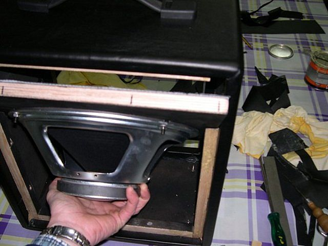

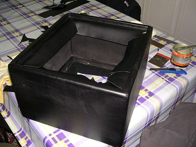

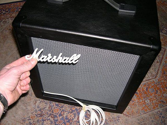

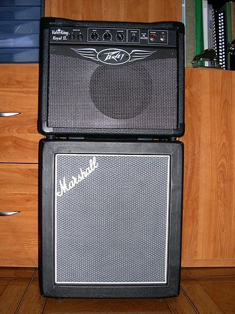

Pues yo sigo con lo mío. La pantalla ya está prácticamente terminada. He aquí una muestra del proceso:
Faltan las cantoneras, que todavía no he montado porque no tengo tornillos negros. Incluyendo el altavoz, que compré usado pero está prácticamente sin estrenar, apenas me he gastado los setenta euros.
