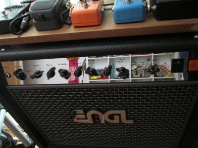

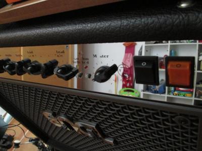

Hola! vengo a pediros ayuda sobre un tema que me pasa desde que compre este amplificador, como vereis en las fotos se borran las letras, me acuerdo cuando lo compre al poco tiempo limpiandolo con un paño suave de algodon se me borraban las letras mas cercanas a la zona donde mas se callienta, stamby, power, master etc, pero es que ahora despues de unos 5 años o asi que llevaba sin limpiar el frontal, pues he ido a limpiarlo y na mas acercar el paño suave se me han empezado a caer las letras, un desastre, ha quedado tal y como veis en la foto.
El tema es el siguiente, si no pone ENGL en el panel frontal, o no pone screamer o cosas asi como amp tube etc no me preocupa nada,
pero lo que si me preocupa es que ahora ya no se cual es el pontenciometro de agudos, graves, medios etc, entonces, pues ya ves como esta la cosa, complicada de arreglar, de momento he pensado con un rotulador de los que no se borran anotar el nombre de cada boton y potenciometro, pero es que esto tambien creo que se acaba borrando, a parte de que tengo una letra horrible y esteticamente queda feo.
Bueno, pues a ver si me podeis ayudar a solucionar el problema porque lo ideal seria conseguir el frontal moderno ese negro del ENGL screamer, pero creo que eso no lo venden suelto, tambien podria valer quitar este frontal y ponerle uno nuevo hecho por algun fabricante de placas serigrafiadas, tiene que ser de metal para que no se derrita con el calor del verano de las valvulas.
Si hubiese letras adesivas y resistentes a temperaturas y quedasen bien pegadas seria estupendo, asi que no se si hay algo que funcione y sea duro que no se despegue ni se caiga, tampoco se si funcionaria el metodo de la plancha que se usa para transferir con tinta de impresora laser y la plancha desmontando el frontal, etc, bueno, no me enrroyo mas, echarme un cable!! gracias de antemano :brindis:

muchas gracias, creo que he abierto un hilo muy interesante, de momento con un indeleble rotulador de estos de los Cd,s he escrito el nombre de cada potenciometro, que cagada tan grande la de los ENGL, si os fijais los modelos de ahora son distintos, tienen el frontal negro, en fin, me interesa bastante eso del vinilo como el que se usa para rotular las furgonetas o vallas publicitarias¿es muy grueso? lo digo por que tiene que ser muy fino para que rosquen los potenciometros y entren los dos interruptores basculantes, interesa que sea resistente a la temperatura, el problema es que por la zona donde mas se calienta el frontal es donde esta el standby, el master y todo eso, en el frontal de la botonera a la parte derecha mas o menos, esa zona se calienta bastante, ahi fue donde se empezaron a caer las letras, luego ya se han caido por todos los lados.

Esto que pasa es comun a todos los engl con el frontal en inox, y es porque la tinta de serigrafía no se adhiere bien al inox al no tener ningun poro. Deberían haber hecho los frontales de inox cepillado, que al tener las lineas del cepillado la tinta agarra bien. Es una cagada de diseño, sin duda, que como bien decis, han arreglado serigrafiando sobre chapa lacada en negro.
La solucion? Hay varias. La mas económica es retirar los botones y laminarlo con vinilo laminador transparente, pero el dia que lo retires, se iran absolutamente todas las letras pegadas al laminador. La opcion cara es hacer una chapa frontal en laser con las letras grabadas y pegarla por encima, pero eso vale un pastizal (calcula lo menos 100-150 pavos tirando a lo bajo y eso si les llevas el diseño hecho tu en vectorial). Tb tienes la opcion de hacer un vinilo impreso (ya sea transparente o de algun color) y pegarlo por encima si se te van las letras.
