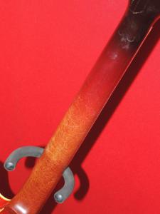

A ver si consigo fotos.
La guitarra, por la parte de atrás, en sentido perpendicular a la rotura, y en paralelo al largo del mástil tiene dos tiras de madera incrustadas y encoladas reforzando la unión.

Esta es.

A ver ahora.

J.C.
por el 20/01/2014
No tiene buena pinta.
Habria que saber el precio para ver si compensa pillarla para reacabar el mastil y dejarla feten.
