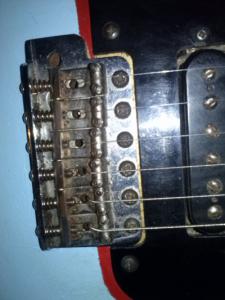

Hola a todos.
Tengo un Ibanez Roadstar RG140L (zurda) de 1986 y tiene como puente el STANDARD TREMOLO de ibanez.
Hace años que busco la palanca y no hay manera.
El agujero en donde iria colocado parece no tener rosca,como los de Fender...
Alguien sabria donde conseguir uno,o como se llama el modelo de palanca?

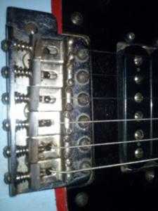

Buenas de nuevo Gus. Mirando las fotos del puente y aumentando a saco veo e aparentemente tiene rosca.....
Como medio centímetro liso y luego rosca.
Adjunto una foto ampliada y recortada para que lo veas. Si no se ve bien te puedo pasar la foto por mail que se ve mas claro.

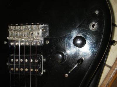

El de la foto es el puente de las Rg140 del 86 según el catalogo...:....

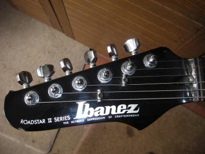

La Roadstar 2 del 81 también monta puente (standard) pero la pala no es del mismo color del cuerpo. La tuya es del mismo color o esta simplemente lacado?
La foto del mío.
