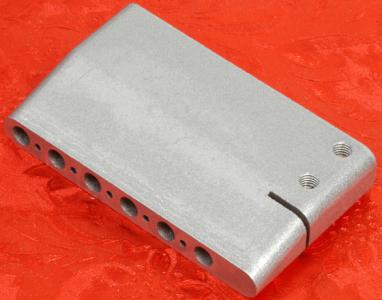

zusanly
por el 22/08/2012
Pués tienes razon que no lleva rosca la palanca,lo daba por hecho.Es que este tipo de puente,que es como el que tengo,siempre lo había visto con rosca.No sabía que que había el mismo diseño pero sin rosca.
No se si al sitema que te refieres es este:
Que si así fuese le podria cambiar el bloque,auque ya puestos comprar todo el Tremolo.
Por ahora teflón y ya esta que no es para tanto.
Un saludo. :ok:
