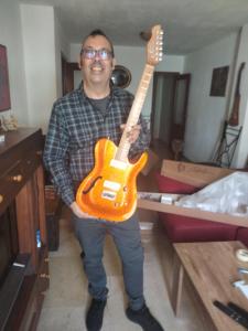

JOSE ANTONIO
por el 03/06/2023
Por cierto,a mí me encanta mi Chapman ML3 semihollow OS
