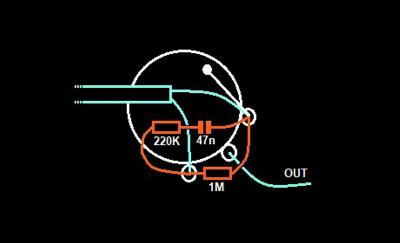

Esa pastilla seguirá sonando desequilibrada hagas lo que hagas con ella si no tiene un valor de potenciómetro de volumen adecuado y tan importante como eso: un circuito de tono.
Yo empezaría por aquí y en este orden:
- una línea de resistencia (220K) y condensador (0.047) en serie supliendo el circuito de tono ajustado al máximo.
- una resistencia de 1M en paralelo con el potenciómetro para convertirlo en 330K ajustado al máximo.
