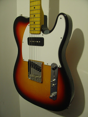

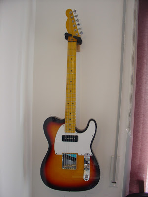

Yo lo hice con un formón, y encontré un golpeador para P90 original.
Igualmente, el agujero del golpeador se puede hacer facilmente con una sierra de marqueteria y lija.
1b1f809efad64db2b57ee8e7c3042-1441647.jpg 412db1dcf7f8236755e585ecda06d-1441647.jpg

Pues yo de tu lo recortaria como te he dicho.
El truco está en hacer el agujero algo más pequeño con la sierra y con la lija lo vas corrigiendo.
Yo utilizé solo papel de lija, y para las puntas redondeadas, enrollando el mismo papel de lija en un boli.
