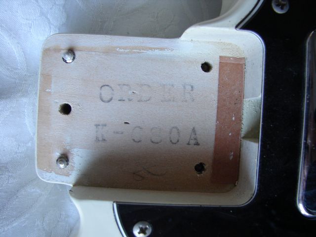

Hola de nuevo, he pensado que podría ponerle un calzo al talón del mastil, pero mi sorpresa cuando veo que ya lo tiene , en el sentido opuesto al que iva a poner yo:
LO QUITO????

Puede q en efecto tengas un alma de accion simple, como que el brazo haya sufrido algun daño. Eso no podriamos saberlo a no ser que tengas los specs de la guitarra y/o nos digas si sufrio alguna caida o golpe fuerte. LAs cuerdas, mientras mas gruesas mas tension ejercen, asi q si aumentas la cuerda veras alguna mejoria definitivo. Si no es problema para ti aumentar las cuerda entonces haz el intento, pero es no va a resolver si el brazo sufrio daño, pero podria remediarte el trasteo. Anteriormente habias usado .09 en esa guitarra?
Me parece q ese calzo esta mal ubicado. En donde lo estoy viedno va a empeorar el trasteo.

mas arriba dije que el calzo venia así y yo lo he cambiado justo al lado contrario y la mejora es insustancial...
otoledo
por el 29/05/2012
Si especificaciones. El caslso venia en el pedazo mas oscuro? Si es asi te estaba afectando, no necesariamente demasiado pero si algo. Los calzos no sueles hacer una gran diferencia en esa zona pero ayudan o desayudan alguito. Yo tu se lo quito. Haz una busqueda del modelo de la guitarra y trata de ver q tipo de alma es para salir de dudas, si es simple es probable entonces q no puedas hacer mucho con el brazo mas que cambiar las cuerdas (cambiar el alma es posible pero es un trabajazo, saldrias mejor comprando otro mastil). Despues de todo, en lo personal prefiero cuerdas mas gruesas, añaden tono y sustain. Yo uso .011@.042 y me van muy bien.

si, el calzo estaba en esa zona mas oscura, la guitarra es una fender telecaster 72 mij del 1994

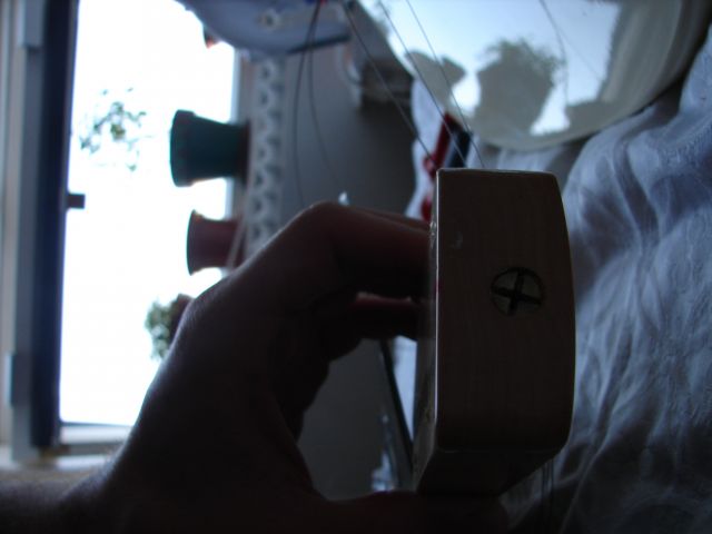

no sé donde averiguar que tipo de alma tiene, si me podeis indicar donde...
aquí una foto del alma:
otoledo
por el 29/05/2012
Por ser japonesa supongo q tiene un alma simple, http://www.fender.com/support/articles/telecaster-setup-guide. Aqui tienes informacion de tu guitarra, esta en ingles. Dos detalles mas, cuanda ajustas el alma la guitarra debe estar afinada, 2. chequea el hueso en el clavijero no sea q en lugar de la curva sea un problema del hueso. En q trastes trastea? Trasteaba con las cuerdas viejas?
