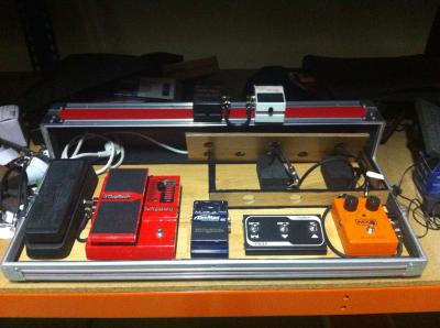

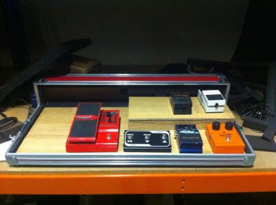

Hola,
Me estoy acabando de montar una maleta para pedales. Es para un nuevo proyecto y estoy empezando de cero.
De momento tengo:
Afinador Tu-3
Mxr Phase 100
Digitech Jamman
Digitech Whammhy 4
wha wha cry baby
Estoy unsando los dos canales overdrive del amplificador Marshall pero adquiriré 2 pedales en cuanto pueda.
Ahora el tema, como lo conectariais? que pedales conectariais por input? Que pedales conectariais por el canal de loop del amplificador?
Me recomendais algun compressor o el reduce noise?
Os adjunto foto de mi futura pedalboard
juan carlos sanchez
por el 01/02/2016
Yo creo que segun lo que tienes en la actualidad, guitarra-afinador-Wah-whammy-al input del ampli y por el loop, phaser-jamman.
Prueba tambien whammy-Wah por si te sonara mejor.
Luego con lo que le añadas si es alguna saturacion tambien por el imput delante de los filtros y si es alguna modulacion por el loop dejando siempre el jamman como ultimo pedal que cierre el loop-return al ampli.
squat
por el 01/02/2016
Muchas gracias Juan carlos, lo tengo todo listo para cablear. Te haré caso y lo probaré. con el tiempo añadiré dor pedales de overdrive y minimo un delay
juan carlos sanchez
por el 01/02/2016
Pues nada tio, a darle caña al tema.
Esa seria la forma logica de conexion.
Luego y a partir de aqui experimenta y varia el orden si a ti te suena mejor.
En esto no hay reglas.
squat
por el 01/02/2016
Si, en principio lo podré así que era la idea que tenia, tampoco quiero darle mucho meneo porque como ves todo el cableado ira por dentro y por debajo y ir cambiando puede ser un engorro. Lo probaré para el ensayo del viernes y lo comento ;)
squat
por el 01/02/2016
Una cosa que me ha surgido, al no tener por ahora pedales de overdrive (utilizo los dos canales de overdrive del amplificador)... no seria mejor por el momento poner el pedal de loop antes del input de la guitarra?
juan carlos sanchez
por el 01/02/2016
Tu prueba a ver como te suena.
El poner el loop al final es para que lo que grabes en el, llegue ya elaborado de antes y no que tras la grabacion le metas efectos. no se si me explico.
Si usas la saturacion del ampli luego tienes las modulaciones detras, es como debe ser y como ultimo pedal el looper para grabar.
Si metes el looper antes del previo, es decir por el imput , grabaras bien lo que venga de antes y luego ese sonido se vera muy modificado en la etapa..
Es mi opinion.
