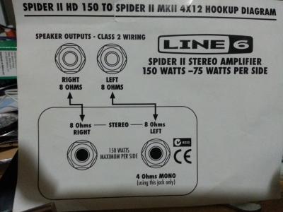

Estoy casi apunto de comprarme el Orange Dual Terror, pero no se si lo pueda conectar a mi pantalla actual, es una Line 6 Spider MKII 4x12.
En las especificaciones del Dual Terror dice lo siguiente:
Speaker Output options (Heads)
1 x 16 Ohm cabinet connected to the 16 Ohm output
1 x 8 Ohm cabinet connected to one of the 8 Ohm outputs
2 x 16 Ohm cabinets each connected to one of the 8 Ohm outputs
Para las especificaciones de la pantalla tiene lo siguiente:
Speaker outputs - Class 2 wiring
8 Ohms Right
8 Ohms Left
4 Ohms MONO (using this jack only)
Les pongo la foto del instructivo, la verdad no entiendo mucho de las impedancias, espero me puedan ayudar.

Si quieres sacarle partido al Dual Terror deberías cambiar de pantalla. Te explico:
- Una opción es conectar desde la salida de 16ohm a una pantalla que tenga 16ohm de entrada en mono (cosa que la pantalla line6 no tiene)
- Otra opción es conectar desde una salida de 8ohm a una entrada de 8ohm de la pantalla (con esto solo te funcionarían 2 altavoces y no los 4 que deberían)
- La última opción es conectar desde las dos salidas de 8ohm del cabezal a dos pantallas que sean de 16ohm mono (necesitarías dos pantallas evidentemente)
Así que te recomiendo que compres el Dual Terror, que es un gran amplificador y que cambies de pantalla para que puedas disfrutar del ampli.

Muchas gracias por la ayuda, es una lastima tendré que ahorrar un poco mas para poder comprar una pantalla de los mismos ohms.

Hay otra opción: Recablear la pantalla para conseguir 16Ω. No es difícil de hacer teniendo un poco de idea. Lo primero sería averiguar la impedancia de los altavoces; con esas características podrían ser de 4Ω (puestos en serie 2 a 2 para usarla en stereo, y las dos series en paralelo para usarla en mono) o de 16Ω (puestos en paralelo 2 a 2 para stereo y los dos paralelos en paralelo para usarla en mono). Si los altavoces son de 4Ω, habría que conectar los 4 en serie para conseguir 16Ω; y si son de 16Ω, habría que conectarlos en paralelo 2 a 2 y conectar los dos paralelos en serie.

La verdad no creo que la pueda recablear yo, pero voy a ver si la puedo llevar a algun electrico y haga el cambio.
