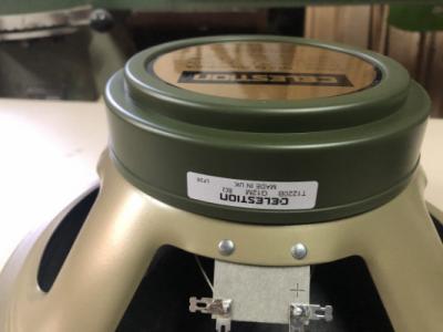

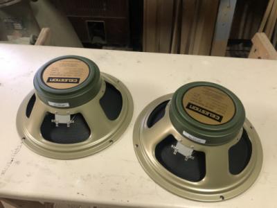

Es cierto que en las fotos de la web ponen Made in China pero serán fotos antiguas. Compré hace 2 meses 4 Greenback y todos eran ingleses, de echo he vendido aquí varios, ya sabéis que fabrico pantallas y manejo muchos conos. Hace 2 semanas compré unos V30 y unos G12T y lo mismo, todos England.
Lo que no puedo asegurar que este stokage inglés vaya a ser para siempre, puede que la pandemia haya reducido la exportación china y hayan tirado de los ingleses.

Saruman
por el 13/07/2021 1 anuncio en Mercasonic
Los dos últimos que llegaron:
