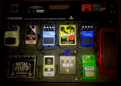

A mi me ha funcionado muy bien, y definitivamente puedes modificar el fondo de espuma para ponerle cualquier tipo de pedal y armar tu set como mejor te guste; lo de la calidad de los cables, creo tienen razón cuando dicen que no son muy buenos y voy a cambiarlos por unos george L o unos lava, porque a veces cuando uso mi metal muff junto con el rat o el tube screamer se queda haciendo ruido, aunque tengo un noise supresor de behringer que me sirve muy bien y en general no tengo ruido. Otro dato es que cuando la pongo en una mesa o un sillon para configurar los pedales no hace el menor ruido, ni siquiera con los distor, solo llega a pasar cuando está en el suelo sin alfombra, quizá algun problema de aislamiento. En fin, a mi me parece muy buena y muy práctica y la recomiendo por el precio, aquí en méxico todos los instrumentos y equipo son carísimos una vez pagados los impuestos de importación, incluso más caro que en europa con los precios en euros, aquí la behringer cuesta aprox unos 130 euros, ni hablar de una boss.
