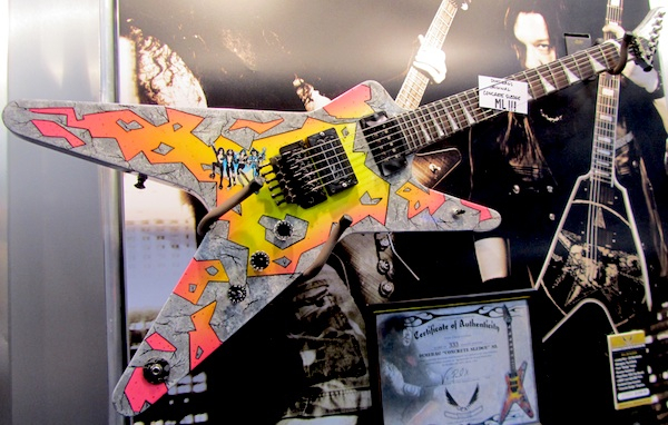

#6
La guitarra que sale en la foto es la guitarra original que usó Dime.
La edición limitada no trae la calcomanía de kiss que tiene esa en la foto.
La guitarra original es una Made in USA custom hecha para Dime con puente floyd rose original y otras especificaciones que no trae la hecha en korea.
Con respecto a lo del puente floyd rose 1000, no creo que sea malo, de hecho debe ser bastante bueno ya que muchas guitarras de gama media-alta las traen. He visto ese puente en muchas Jackson y BC Rich de 800 - 1200 U$. Estoy seguro que debe ser mucho mejor que cualquier puente licenciado que hay por ahí.
El problema es que es hecho en Korea y aunque lleva las mismas especificaciones que un floyd rose original, estoy seguro que los materiales usados son de calidad inferior a los originales hechos en alemania.
Particularmente creo que ese puente puede aguantar un poco de uso y abuso sin perder su afinación, aunque con algo de tiempo y mucho uso creo que puede perder fiabilidad. En el peor de los casos el puente se puede cambiar directamente por un floyd rose original.
El truco de los floyd rose está en las hojillas y en los pivotes donde va encajado el puente. Usualmente los originales son hechos de acero endurecido (hardened steel) y cuando las hojillas se mellan por tanto uso es que empiezan a perder afinación. Un puente con esos componentes de baja calidad suele desgastarse mucho mas rápido.
A los puentes hay que darles su mantenimiento y lubricar esas partes cada cierto tiempo con una fina capa de vaselina mezclada con rayadura de lápiz (grafito) para reducir un poco la fricción y el roce y prolongar su vida útil.
