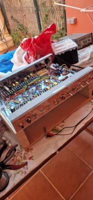

En todas las ciudades o alguna cercana puedes encontrar carpinterías de metal.Te recomiendo que pierdas un buen rato en diseñar, bien en un programa o con papel y lápiz, lo que quieres hacer, contemplando los componentes que vas a utilizar, potenciómetros y distancia mínima entre ellos, conmutadores, etc y por último y muy importante, el sistema de anclaje que vas a utilizar a tu caja externa. Yo diseñe el mio( tardes unas cuantas horas) y me costó 38 euros en chapa de hierro de 2mm en una carpintería metálica.Si vas a hacer uno en concreto, puedes buscar en distintas tiendas , pero será más caro y te dejará muy poco juego a tu imaginación.
