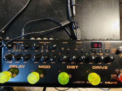

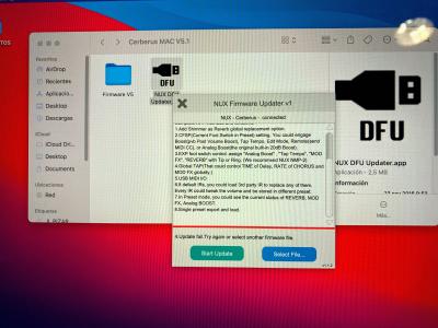

Buenas tardes compañeros, después de tenerlo mas de un año, ,me decido actualizar mi Cerberus con MacBook Pro, y estoy todo preocupado, siguiendo la actualización, según este video ,https://youtu.be/Ao017KbgiBk y se ha quedado muerto...!!!!
No hace nada cuando lo enciendo, lo he reseteado de fabrica (dos segundos pulsando SAVE) para volver a su estado inicial y nada...!!!
Tan solo se encienden todas las luces dos segundos y se apaga totalmente...!!
Con lo bien que iba sin actualizar, no se para que lo habré hecho..!!
PD. tan solo, si inicio el proceso de actualización (pulsando a la vez delay&mod, se pone en modo de SEA)
AYUDA POR FAVOR...!!!!

fixia
por el 25/04/2021
Has probado a conectarlo con el usb puesto en pc?
juanitoelcamina
por el 25/04/2021
#7 Varias veces..!!
y en pantalla del MacBook dice lo siguiente : "error de actualización, intentelo mas tarde.." , y en la del Cerberus el numero "01"

Falsa alarma...!!!
Al parecer IOS es un tanto "caprichoso"
Al final buscando en foros extranjeros con problemas similares, y he dado con la tecla, he cambiado al portátil de mi hija, con sistema operativo Windows y he actualizado sin problemas...
Menos mal...!!!!
