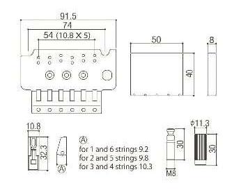

Hola compañeros, estaba desmontado un puente de una Ibanez Rg 350Dx y se me soltaron las silletas y me he dado cuanta de que van numerdas,me imagino que es por el tema de la altura o eso pienso, el asunto es que vienen en las selletas estos números 34-25-34-16-25-16. Ahora a ver si me echáis un cable para saber en qué cuerda va cada numerito. Gracias de antemano, :saludo:

Según tengo entendido, los números hacen referencia a las cuerdas, 16= primera y sexta, 25= segunda y quinta, 34= tercera y cuarta.

En los floyd original las selletas van numeradas del 1 al 3: la uno es la más baja y la tres es la más alta.
Aquí tiene que ser algo parecido.

Creo que lo tengo :ok:, los números hacen referencia a las cuerdas y además las selletas tienen gradualmente distinta altura.
Tariu
por el 18/04/2011
Efectivamente, hace referencia a los números de cuerda, 16 (1 y 6), 25 (2 y 5), 34 (3 y 4)
En otros casos, como el floyd, ponen 1, 2 y 3... y algunos he visto yo por ahí de otras marcas que ponen la altura de la selleta en milímetros también.
La razón es que las selletas hay que montarlas para que el puente haga la misma curvatura que el mástil, por eso, al montarlas en ese orden, el puente hace la forma de media luna ya que las 16 son las más bajitas y las 34 las más altas, como bien ha dicho el compi
