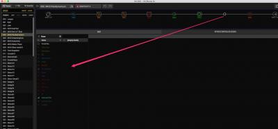

Hola
En el manual leo que en cada Preset se pueden tener 8 bloques y resulta que en este que adjunto en la foto yo tengo 7 y cuando intento añadir un Delay mas solo me deja seleccionar un Volumen todo lo demás me aparece deshabilitado y no se la razón
Alguna idea por favor?

Puedes tener hasta 8 bloques, siempre que lo permita el DSP, que no es el caso, por eso no te permite seleccionar otra cosa.
