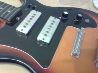

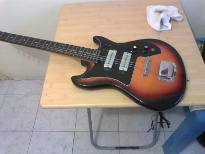

LLegué a casa y tomé fotos de las cosas que me llamaron la atención:
-pastillas con cubierta cromada como la humbucker pero similares a la soap bar

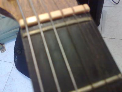

-Tiene un "traste cero"
-entre otras cosas.

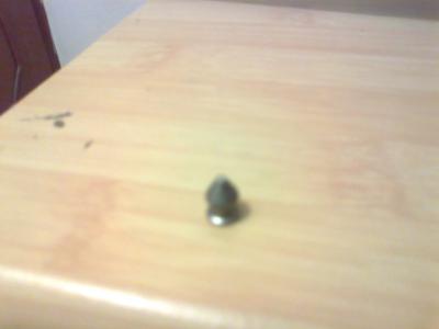

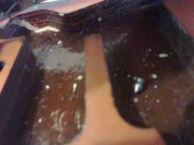

Me dijo el vendedor que no servía a veces, la revisé y era el jack que estaba muy muy cubierto de porquería... y había que limpiar la electrónica. Hice lo que pude y le cambié las cuerdas de una vez, también noté un ruido al moverme con la guitarra, como si algo se moviera dentro de la cavidad de la guitarra: resultó ser una punta de plug que se quedó ahí dentro. Ya terminada noté que el potenciómetro de volumen no funcionaba más que en los extremos. Supongo que no hace contacto con el riel pero será mejor cambiarlo... el próximo cambio de cuerdas. Mientras la hice sonar y me puse a tocar con ella.

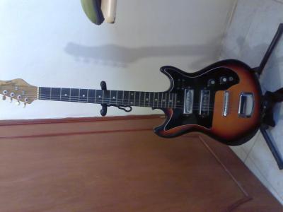

Aún no me acostumbro, si la guitarra ya es una extensión de mi siento como si me hubieran transplantado algo nuevo. El cuerpo es pequeño comparado con mi strato y mi special II y más liviano. Las proporciones no son a lo que estoy acostumbrado. Pero el sonido ya lo juzgarán ustedes. No suena espectacular pero me ha gustado más su sonido que el de mi strato de juguete. Se va a quedar en casa porque me ha gustado su forma, pero quizás la special se vaya. Ya veremos. Mientras les dejo fotos datos y videos de la guitarra.
Datos:
Brazo de maple
Cuerpo laminado pero desconozco el material
diapasón en palo de rosa
22 trastes
pastillas single coil de 5.2K en brazo y 5.3K en puente
1 control de volumen, 1 control de tono
color: sunburst (esto más las pastillas cromadas me encanta)
tailpiece: es uno raro similar al tune-o-matic

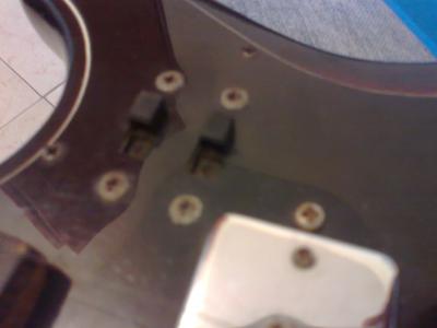

selectores de pastilla: dos switches que controlan las pastillas individualmente
fabricación taiwanesa (lo que había leído antes era que era americana)

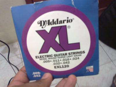

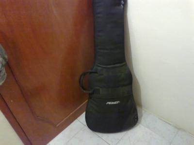

el estuche es peavey y está muy grueso, el thali es planet waves y está muy bueno y las cuerdas fueron de Addario. :D

Bonita, y para ser de cuerpo laminado tiene muy buen sonido.

Muy bonita....Es actual o sesentera?
johnny_chable
por el 13/09/2013
Pues no estoy seguro. Pero de que es vieja es vieja porque hace mucho que no se fabrican estos modelos.
Creo que esta es la primera que estaré orgulloso de dejarle a mis hijos. Aunque tengo que cambiar los potenciómetros y arreglar la altura del puente. Está un poquito alta e incómoda

Hola. Enhorabuena por la adquisición y si te ha salido barata,mejor aún.Si miras precios en ebay,te sorprenderás.
Es una guitarra para principiantes que se empezó fabricar en los sesenta un poco en la línea de las Danelectro,con materiales de bajo coste. Por lo visto Jack White de los White Stripes,las utiliza.
