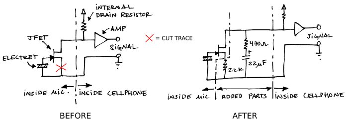

Esquema básico de la capsula con circuito típico.
Para hacernos un micro para conectar a un movil tendremos que modificar la cápsula y romper la unión entre el colector y masa del transistor interno para insertar una resistencia y reducir la sensibilidad. Así evitaremos el sonido saturado típico de las grabaciones de los teléfonos.
Con respecto a los esquemas, los hay de todo tipo, desde el buffer simple que yo he utilizado, hasta complejos circuitos con operacionales o transistores e incluso con válvulas, alimentados por baterias o a través de phantom... en fin multitud.

Imagino que tal cual está es omnidireccional, ¿se te ocurre alguna manera de variar el patrón polar?
Llevo unos días investigando para grabar la acústica sin tener que armar un picatoste de cables y cacharros, y quizá un array de capsulitas y un sumador o algo así pueda ser una solución...
Si descubro cualquier cosa te digo.
Si omnidirecciónal, creo que no se puede canbiar :S
