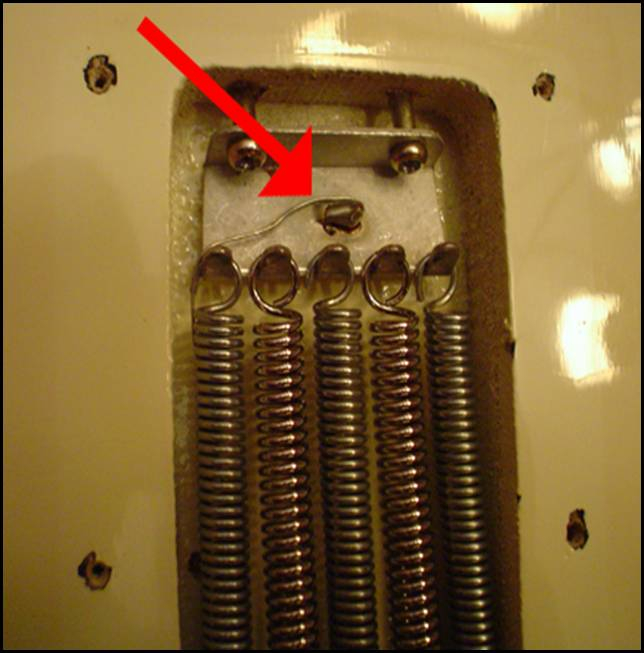

editando:
Fender:- to bridget piece
Gibson.- ground wire (que viene del pivote del Stoptail)
Ibanez.- to bridge ground
En definitiva, todas (no sé si las de electronica activa también pero supongo que sí) llevan una conexion de un modo u otro parecida a esta:
Con lo cual las cuerdas están puestas a masa.
A las pruebas me remito:
Ninguna de estas hace ruido ni da calambre
si la tuya daba calambre ¿la probaste a ver si daba calambre en otro ampli? porque te aseguro que no era de ese cable... porque venía así de fabrica, no lo puso uno que se le antojó, asi que lo mas probable es que fuese tu ampli que estuviese derivado y que la toma de tierra de donde lo conectabas no estuviese haciendo su función.
:saludo:
