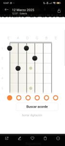

Que acorde es este?
Riemann
por el 12/03/2025
F7

Una forma muy retorcida de tocarlo... Y las cuerdas finitas no habría que tocarlas.
Riemann
por el 12/03/2025
#4 Que va, es el drop 2 de toda la vida con la tónica en el bajo

#5
Pues no la conocía.
Haciendo cejilla con el índice como toda la vida, haces lo mismo y te sobra un dedo 😁

#6  Eso sería el Fm7 drop3, no? (Sin tocar la quinta cuerda)
Ojo que acorde del diagrama es un F7, yo también me equivoqué inicialmente porque tiene la misma forma física que el Fm7 drop2 con la tónica en la quinta cuerda, y yo en la sexta cuerda casi nunca toco drop2 :lol:

#8
Yo es que no domino esa terminología 😁
Si vamos a hablar de armonías de jazz, me piro 😁😁
Yo simplemente lo había tomado por un fa mayor séptima de toda la vida. O sea, un acorde de fa mayor al que le añades un mi bemol. Claro que ahí no encaja ni el si ni el mi de las dos cuerdas finas al aire.
