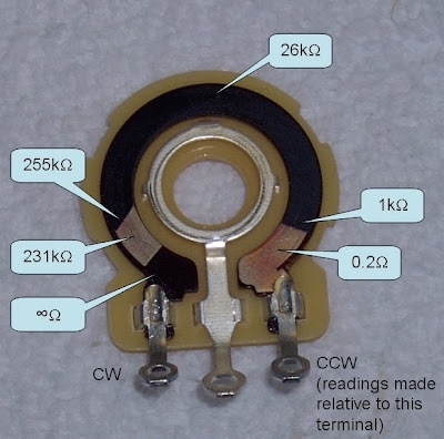

Alguien me puede decir como me sirven en un pot de tono, y uno de vol?
porfa :D
Andrés Vargas - chempi
por el 29/06/2012
En el pot de tono la ventaja de utilizar un no load es que cuando el tono esta al máximo es electricamente igual a no tener conectado el potenciometro y su condensador, esto significa que no vas a perder nada de agudos de la señal original respecto a un tono normal al máximo, en el volumen quizas te de un poco mas de volumen, pues eliminas completamente la resistencia del potenciometro del circuito cuando esta el máximo, es decir como si tuvieras conectado directo el jack a la pastilla. Saludos

En ambos casos se cortaría la resistencia al final del pot, ¿no es así?
En volumen, en una guitarra con master vol. para ambas pastillas, no sirve de nada cortar al final, puesto que de nada sirve tener totalmente cerrado el circuito si solo es un control de volumen, no? así que en volumen la única alternativa para este caso sería al final, como dices, no?
En tono, que efecto tendría cortar al inicio? dejando directo al condensador, no se si me explico.
Una ultima cosa, que significa eso de "resistencia infinita"?
CW en la foto.
que por mas que le pienso no le agarro la onda :/

Resistencia infinita es como si deriva a masa, es decir no pasa absolutamente nada. Lo del volumen, aunque solo halla uno, imaginate que un pote de 500k o 250k aun estando a tope, ya ofrece algo de resistencia, aunque sea un minimo. Al estar rallado al final se comporta como un cable dejando apsar absolutamente toda la señal

El efecto en volumen, como dice denis78 es que se elimina completamente la resistencia del potenciometro del camino de la señal de la guitarra, por lo tanto es como si no hubiera potenciometro y tendras un ligero aumento en volumen y quizas en frecuencias altas, y con el potenciometro del tono al máximo la señal de la guitarra pasa intacta, nuevamente dejando la señal de la guitarra con todas sus frecuencias, dandote una ganancia en altos, por ejemplo yo hice esto en una strat (NO load tone) y el sonido es más brillante con el tono al máximo. Saludos

gracias, ya entendí, en volumen como dije es util usarlo como tope, pero en tono, donde es mas util usarlo?
como mandando toda los graves directo a masa sin resistencia (al inicio) , o como si no hubiera pote. (al final)

Yo el de tono lo uso que al maximo la resitencia del pote es infinita, osea como si no hubiera pote para ganar agudos. Saludos

Oh!, y en dado caso de usarlo al revés, que efecto tendría?

En el caso contrario quedaria un circuito abierto sin tierra, porque en "cero" el potenciomentro en realidad estaria abierto y la señal no iria a masa, asumo que esto produciria acoples y ruidos, pero la verdad esto no lo he probado, solo es teorico. El pot no load se hizo para poder tener el circuito eliminando el potenciometro (resistencia infinita).
