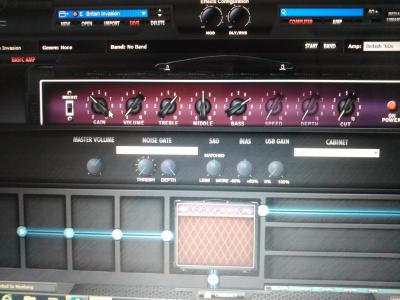

Foto 1 donde hay que pulsar, aparece la mano del puntero del ratón, arriba a la izquierda.

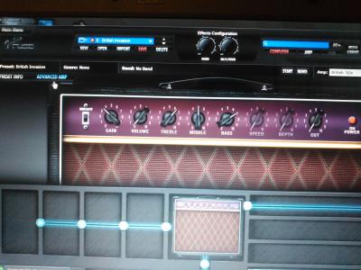

Foto 2 las configuraciones que deberían salirte, hay que toquetear, subir y bajar niveles para dejarlo a tu gusto. Si bajas mucho el ruido de perderá brillantez, hay que buscar un equilibrio.

Puuff, el problema es que no voy a saber hacer eso... No voy a saber qué tipo de configuración quita más ruido... Veo mucho jaleo

Se trata de mover los indicadores, es bastante fácil. Sobre todo el "noise Gate" y grabar la configuración. Siempre hay una forma de resetearlo todo por si metes la pata.
Es un ampli configurable, hay que toquetearlo y jugar con él. Hasta que lo sabes manejar pasa un poco de tiempo.
