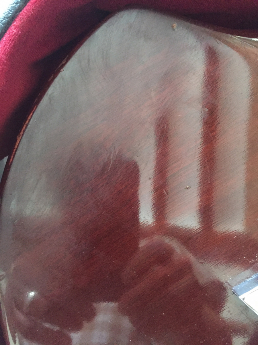

holas varias a tod@s!!!
Ayér, leyendo un post parece ser que "algo" me ha todaco la nitro de mi Guild s300 del 79'
index.php?controller=forum&action=view_attachment&attachment_id=115381
Cuando pasó, pensé que era suciedad ... pero leyendo sobre la nitro en este hilo :
https://www.guitarristas.info/foros/problema-nitro/299900
parece que algo la ha atacado.
Como soy un putonovato no sé que es lo que la puede haber atacado, como repararla (en el post hablaban de gasolina de mechero Zippo), cuidados...
Por favor... ¿me podeis orientar de una manera que lo entienda un triste mortal como yo?
Gracias de antemano!

No soy especialista en nitro, pero lo que suele estropear las lacas son los productos de limpieza inadecuados , la humedad y el paso de los años. Aunque la nitro con los años se craquela y lo tuyo parece como velado.

¿Dónde la apoyas? Las superficies de goma suelen "comerse" la nitro.

Cualquier cosa con alcohol vela la Nitro, me pasó en una Sg del 73 y casi me da un infarto. La limpiécon alcohol para quitarle las manchas de sudor después de un bolo. De eso hace como 25 años y aun me acuerdo.

Puede haber sido algún tipo de tejido que llevabas puesto o sobre el que apoyaste la guitarra...
Yo recomiendo lijar finito al agua y luego pulir

Gracias a todos... la verdad es que aún no entiendo que es lo que ha pasado y solo en esa parte...
#2
Gracias LOREN... exacto, es como un velado en esa parte solo... a ver si dando paño lo elimino
#3
Gracias ERTATO... pues ni idea de como ha pasado... pero lo tendré en cuanta. El soporte donde dejo de pie la guitarra (un HERCULES) lleva goma ... pero no parece que sea eso, donde apoya no hay marcas. Aún así voy az forrar esa goma....
#4
Gracias LUISHOUSE... ya, imagino!!!! ;)
#5
Gracias IOSE...imagino que será eso... pero es raro que pase en esa zona solo
Gracias a todos por consejor y ayudas ;)
