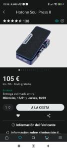

Hotone Soul press II

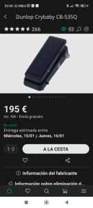

Dunlop CB 535Q
Del Dunlop sé más o menos lo que puedo esperar, pero los otros me gustaría que alguien que los haya usado me diera su opinión.

Yo tengo el Dunlop CB 535Q desde hace como 15 años y muy bien.Lo de poner mas recorrido o menos de wha wha esta genial.Hace poco pille uno de esos morley de los pequeñitos y venian todos defectuosos.Si pillas al final uno pruebalo bien y asegurate primero de que no tiene ningun defecto.porque yo probe varios y todos estaban defectuosos.Metian una especie de petardada cuando subias hacia los graves.Muy molesta.Incluso algun otro directamente no funcionaba.Ahora....Estaba el morley en el black friday por 100E.El hotone ni idea pero es marca barata.A mi me tentaria un buen vox o incluso un xotic.
