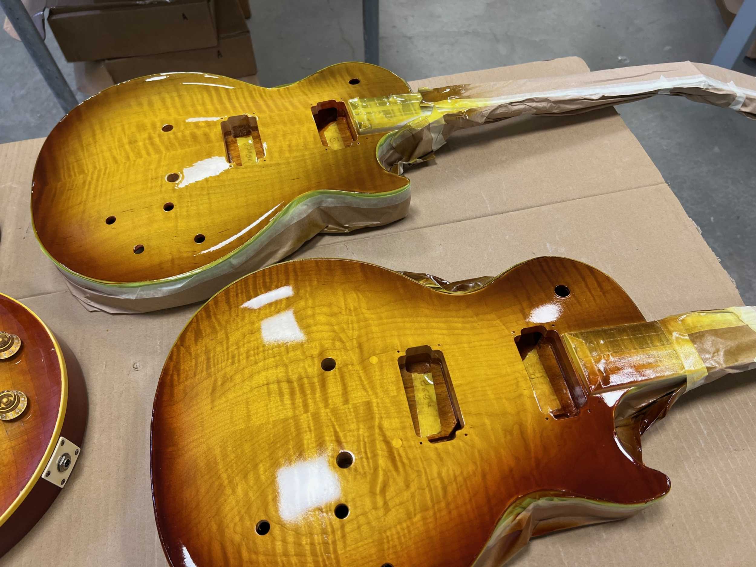

#1 Justo esta mañana he recibido la info directamente de Nacho.
lo que hacen es convertir una guitarra USS reissue en una Burst, reaciendo:
Quitar el acabado existente
Re-esculpir el TOP
Remodelar la pala, el perfil del mástil, los contornos y la parte trasera
Re-numerar en serie
Cambiar las pastillas a NAF (Nacho Applied For)
Cambiar las piezas de hardware, incluyendo los afinadores
Cambiar la electrónica a los potenciómetros correctos y "bumble bees" con la configuración vintage correcta
Cambiar las piezas de plástico a anillos CAB correctos vintage y protector ABS, placa de jack, cubierta del alma y "poker chip"
Acabado en nitro usando fórmulas propietarias
Envejecer toda la guitarra usando propias técnicas de estilo vintage
Lo que es madera no hacen nada en principuio.

Lo que viene siendo un "meicover".
Todas las fotos, incluida la que sujeta El Gibbons, son Les Paul USA, no reissues, se ve que, no tienen long tenon y han rellenado los aguejos del los casquillos de puente Nashville.
