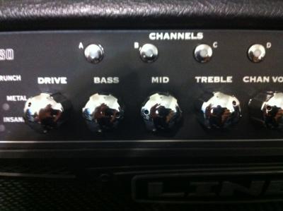

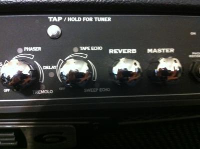

xpecter bueh pa que se haga mas facil mira estas fotos pa que veas como tengo mi amp y el pod

ok mira pues ya vi como tienes tu configuracion ahora al pod bajale todo absolutamente todo el dalay y pues ponle la ecualizacion para el metal en general si dices que te gusta megadeth se llama scoop mids osea es bas como en 6 o 7 mids como a 4 o 3 y highs en 8 o 7 ahora como esta conectado el pod al ampli osea esta metido en el input o en la entrada auxiliar de atras?

ok tengo conectado un cable que va amp al pod que amp out y luego el que es guitar in que va desde el pod a la guitarra ok y al amp no le toco nada
asi es como quieres que lo ponga

sii eso esta bien ahoraa pruba tocar con el puro pod sin meter el ampli en los efectos osea que pongas el pod en la entrada de atras que se llama aux algo asi y trata de sacarle buen sonido si no se logra con eso sera mejor que toques con el puro spider suerte
