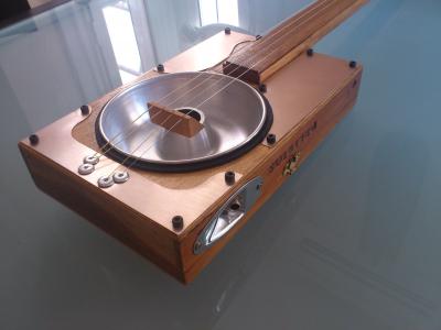

os paso algunas que fabrike para que os hagais una idea
fran
por el 09/08/2012

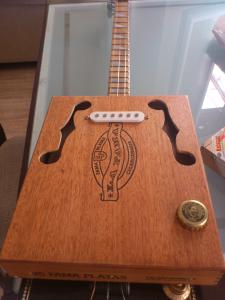

esta la tego a ala venta
fran

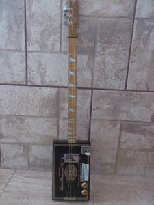

por el 09/08/2012
y un nuevo proyecto

La negra que vendes es una pasada: trastes, humbucker, tono y volumen, y te has currado unos inlays!
