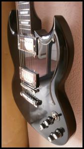

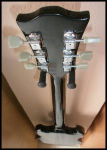

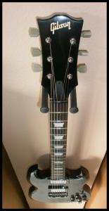

La SG que he montado de Kit, ya tiene post propio pero me gusta enseñarla jejeje:
    549 €
  • Seymour Duncan '59 Set Shop Floor Custom
    240 €
  • Eventide Modfactor
    215 €
  • Puente Campton stainless steel
    110 €

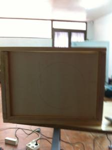

Sigan subiendo mas, al rato que amanezca subo una de un amplificador que remodele

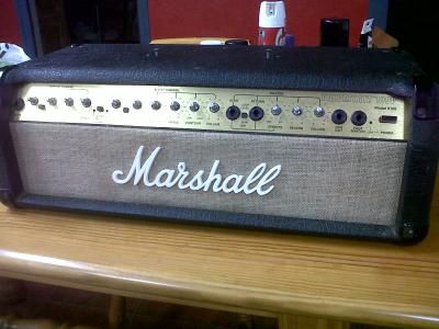

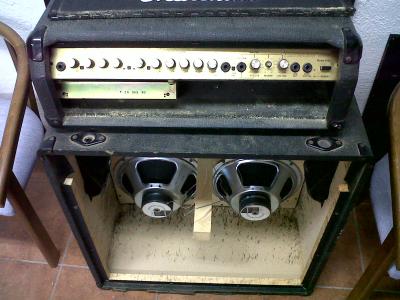

En su día hice un ampli, y remodelé un Marshall Valvestate. A ver si os gustan
Crack
por el 09/04/2014
Que buen ampli hiciste y la otra remodelación ya había visto tu post y realmente le diste una vida nueva

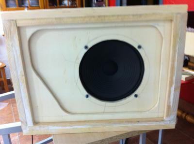

#16 Muchas gracias! Pues para los dos trabajos hice su correspondiente hilo, pero no los encuentro jejeje
Crack
por el 09/04/2014
El ampli lo hiciste desde cero?

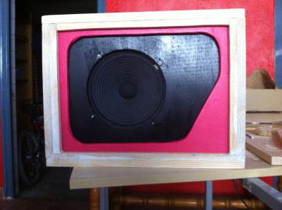

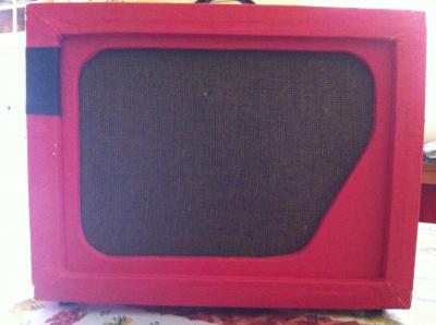

Aquí esta el ampli que remodele, no lo subí antes porque no conseguí una foto decente

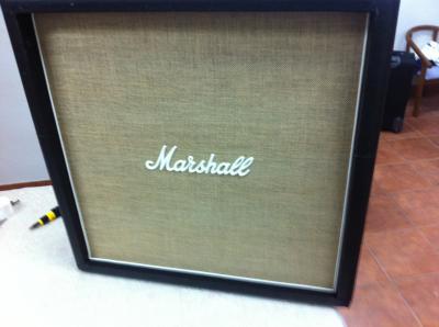

Ahí van mis dos últimas creaciones:
La primera es una modificaci´n de un ampli marshall que tenía la cubierta hecha un desastre:

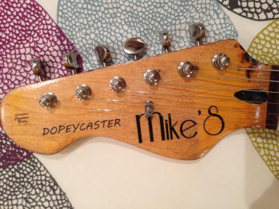

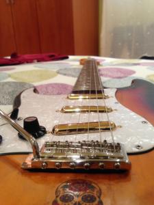

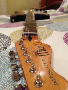

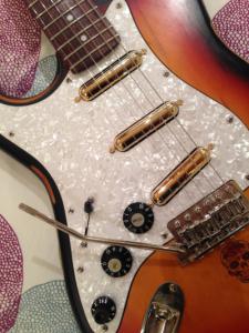

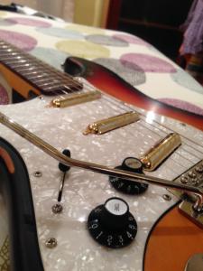

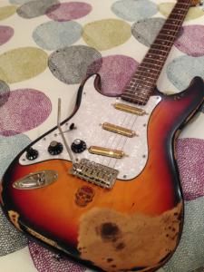

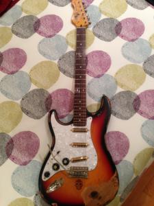

Bueno, pues aquí dejo la obra que me ha tenido entretenido este mes. Se trata de una Vintage V6 sunburst que ha pasado a ser una "Mike's Dopeycaster". Cejuela de hueso, golpeador perlado, pastillas axesrus lipstick acabado gold, electrónica pata negra (potes CTS, cableado de tela, Orange Drop, selector Fender, swithkraft...) ajuste fino fino...
Lo destacable de esta strato es que lleva un circuito no muy común, en el que tuvo que ver mucho el compañero Camagroc, de un volumen y un tono, y el tercer pote que suele venir dedicado a un segundo tono, es ahora un volumen independiente para la pastilla de puente. Así queda la configuración:
Con el pote al mínimo (desactivado): Una stratocaster normal
1 posición: S__
2 posición: SS_
3 posición: _S_
4 posición: _SS
5 posición: __S
Con el pote ahora al máximo:
1 posición: S__
2 posición: SS_
3 posición: SS_
4 posición: SSS
5 posición: S_S
Os dejo unas fotillos... :D :D :D :D
