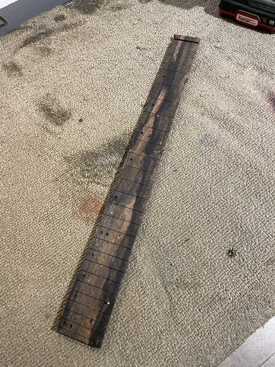

Aqui os dejo link a un video de la CNC haciendo el ranurado de los trastes, esto es una maravilla porque no hay que estar pendientes de que si quedan bien, que si tal... simplemente fijar bien el diapa a la tabla de corte, que no haya vibraciones para que no se parta la fresa y listo, a por otra cosa mientras
https://youtube.com/shorts/KDFb-tMjONc

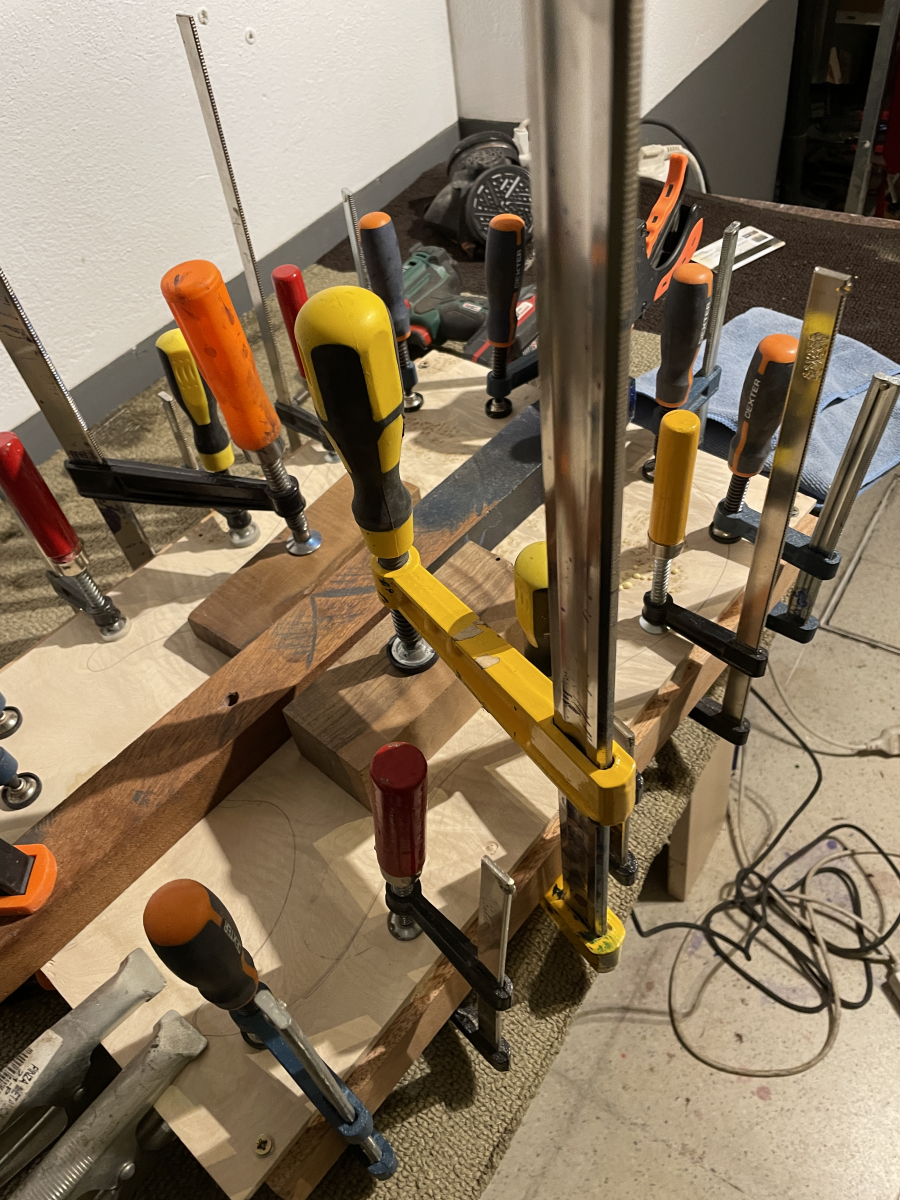

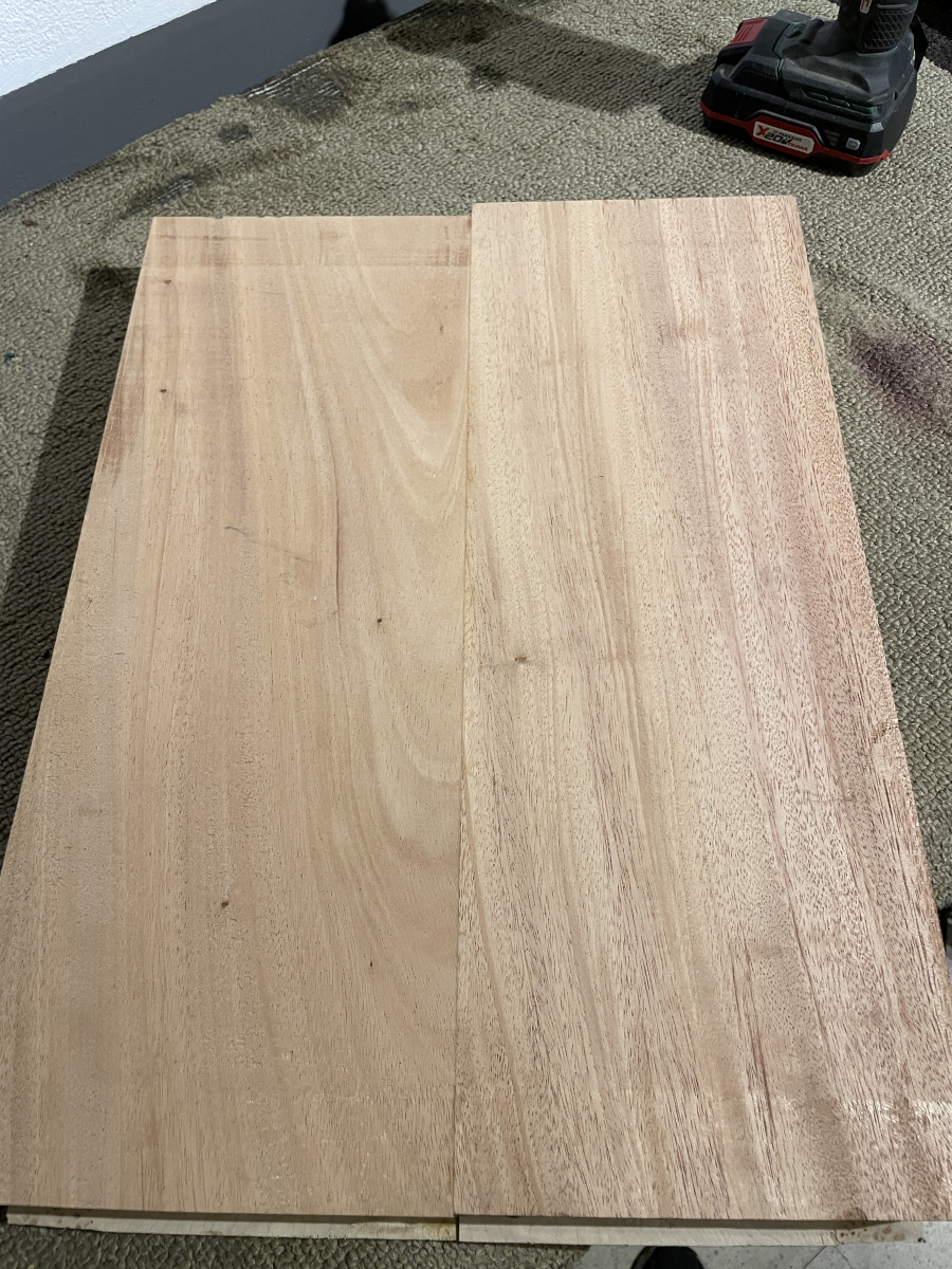

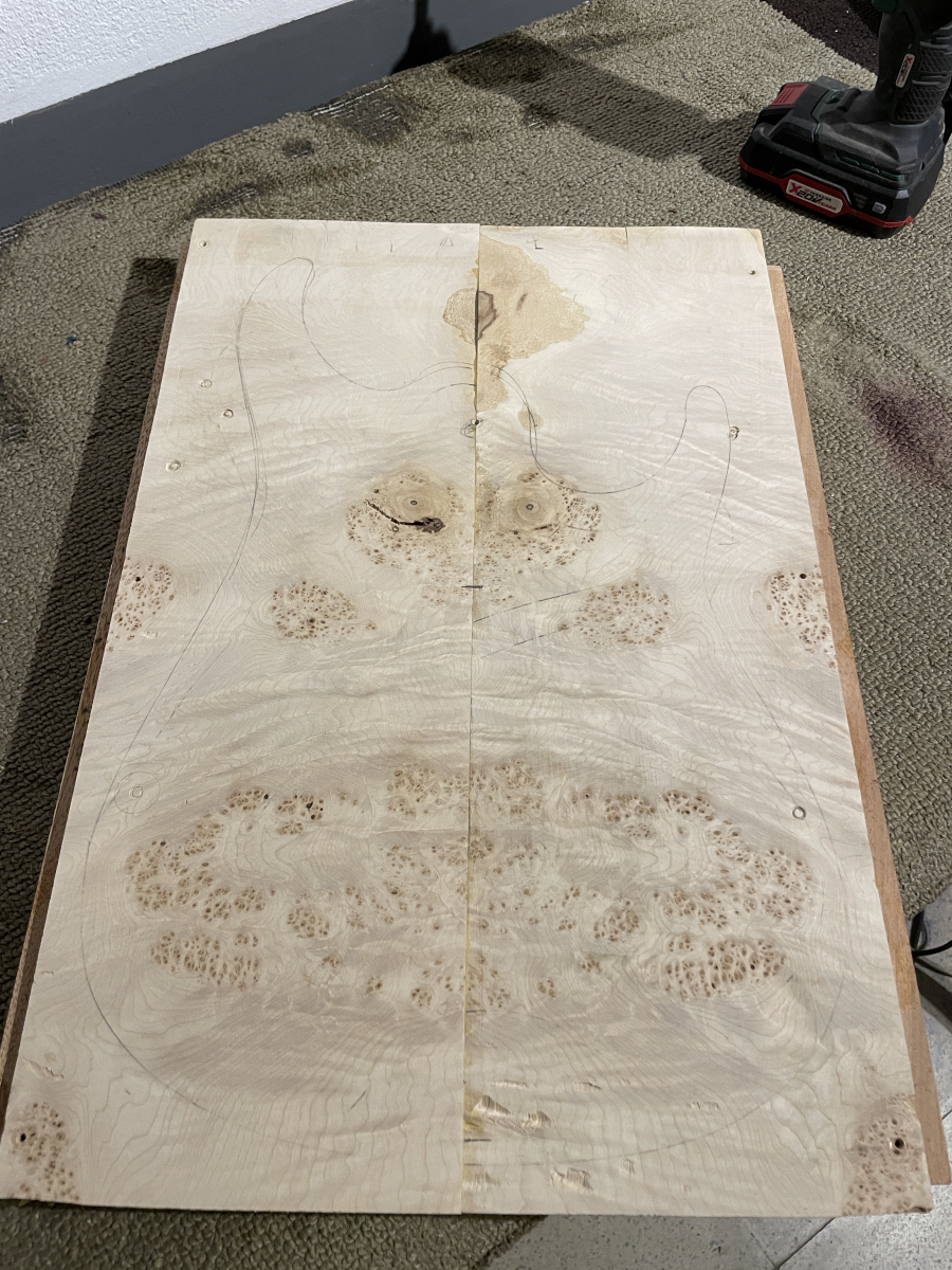

Aqui pues ya encolando la tapa al cuerpo.
index.php?controller=forum&action=view_attachment&attachment_id=188948
index.php?controller=forum&action=view_attachment&attachment_id=188949
index.php?controller=forum&action=view_attachment&attachment_id=188950

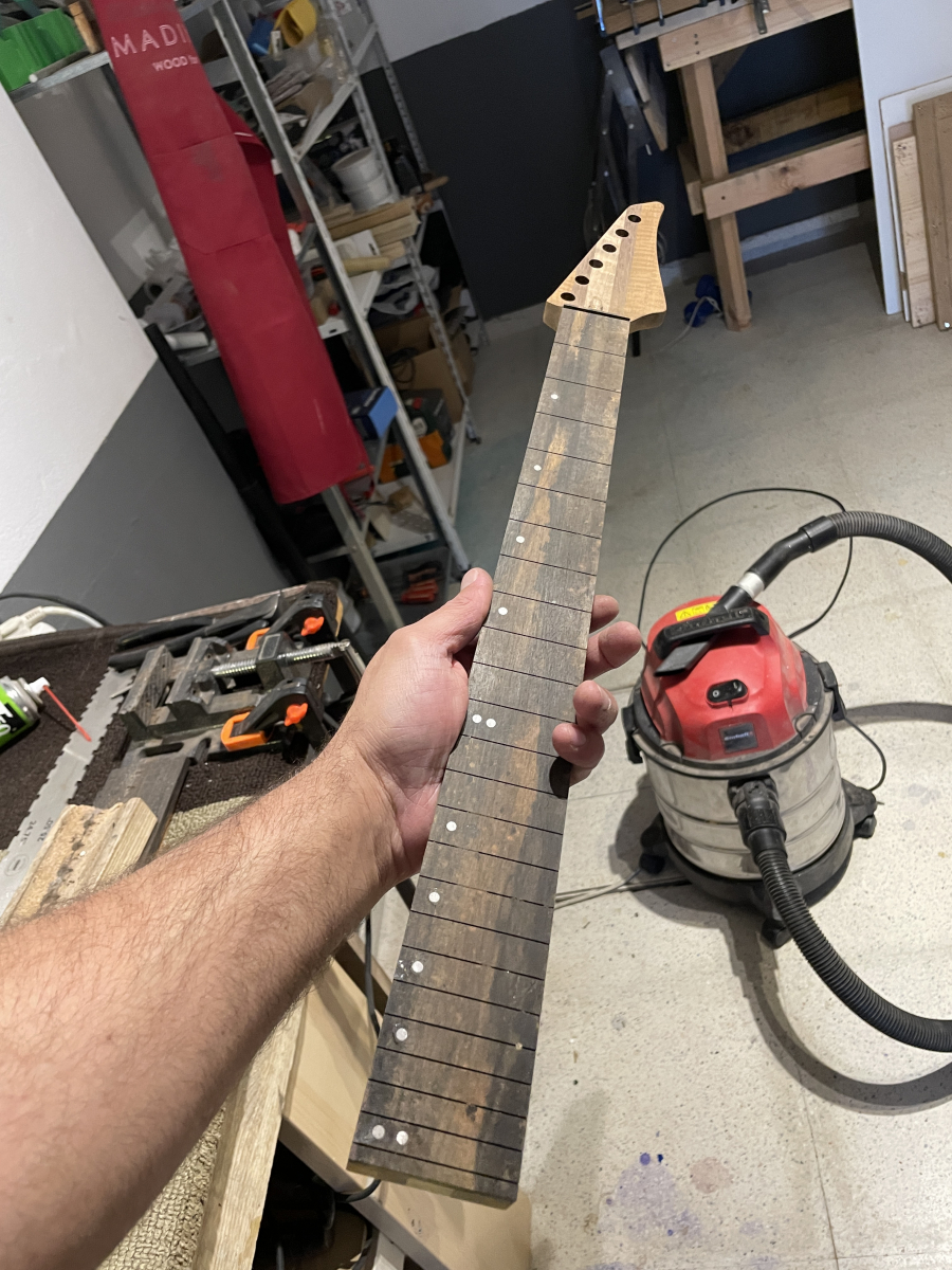

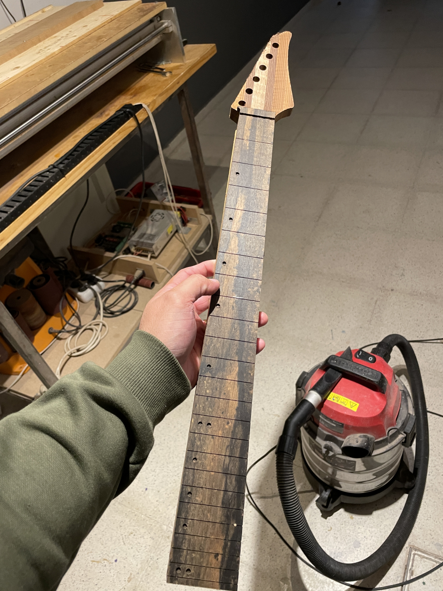

Aqui os enseño ya el diapason cortado
index.php?controller=forum&action=view_attachment&attachment_id=188951

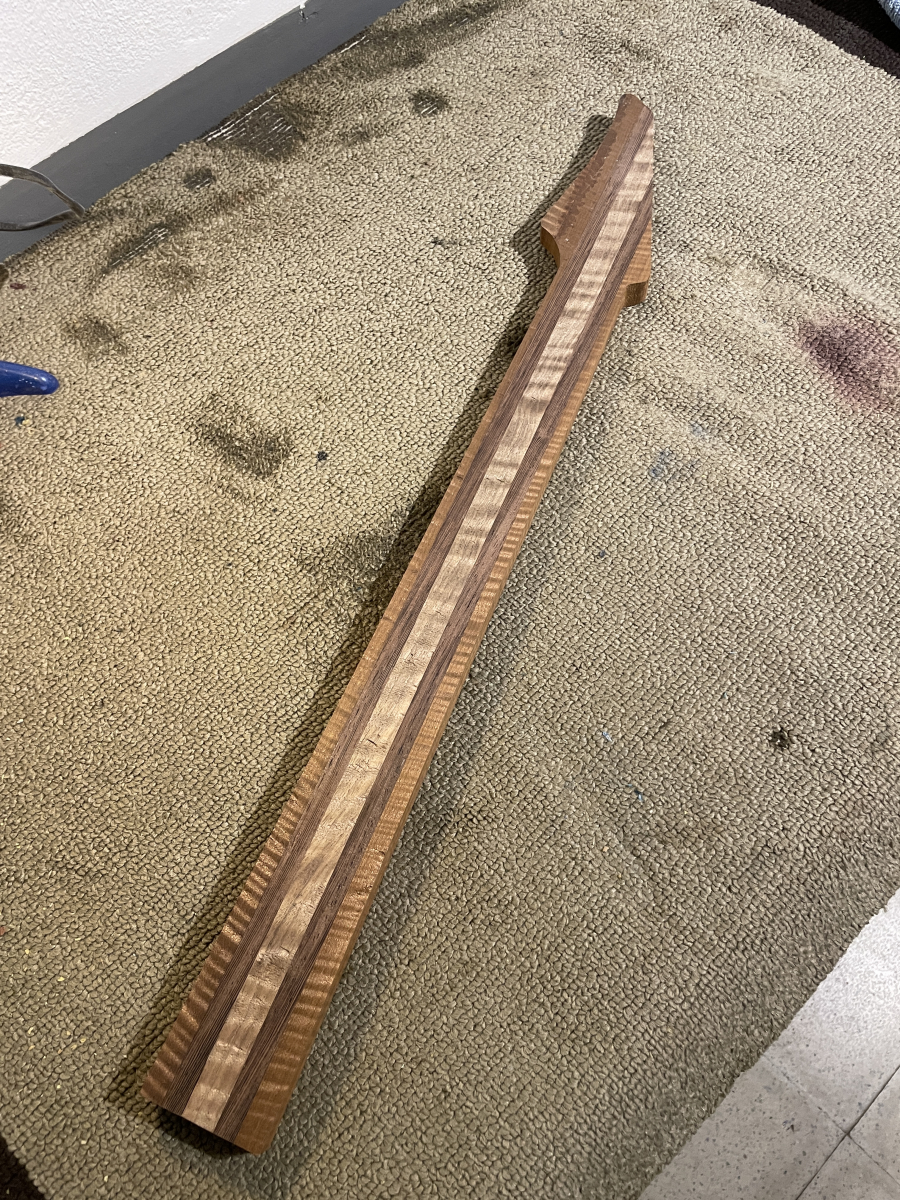

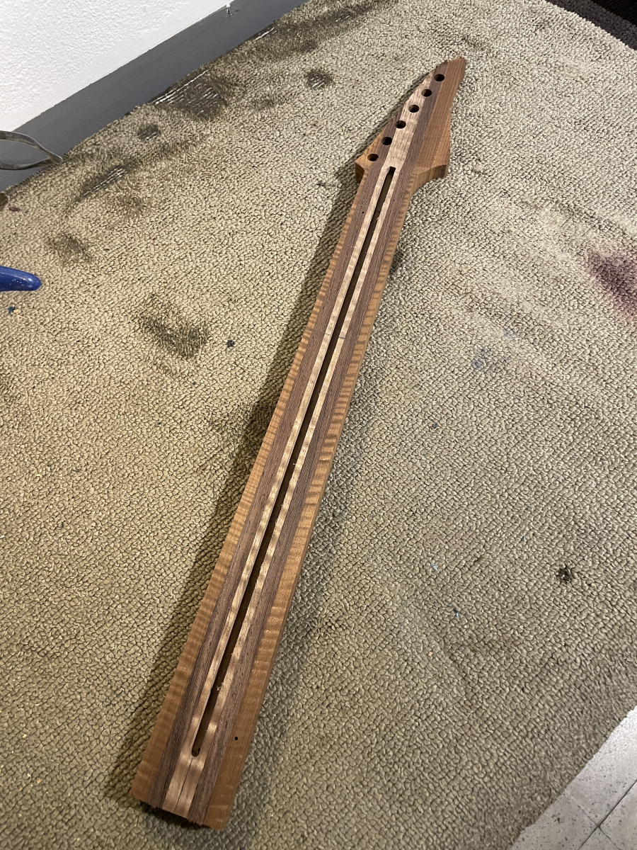

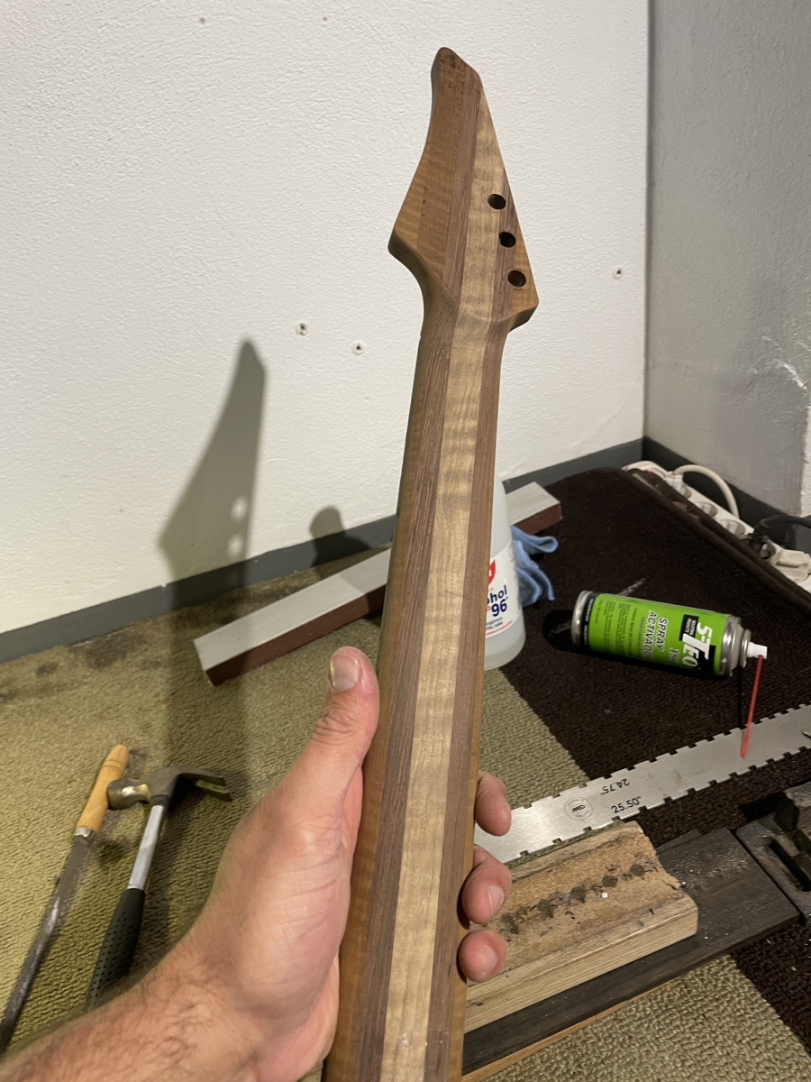

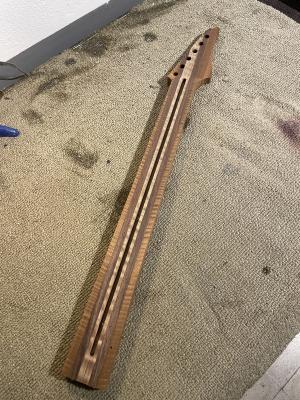

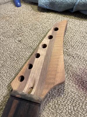

Mastil cortado y con el fresado del alma, por detras tambien.
index.php?controller=forum&action=view_attachment&attachment_id=188952
index.php?controller=forum&action=view_attachment&attachment_id=188953
index.php?controller=forum&action=view_attachment&attachment_id=188954

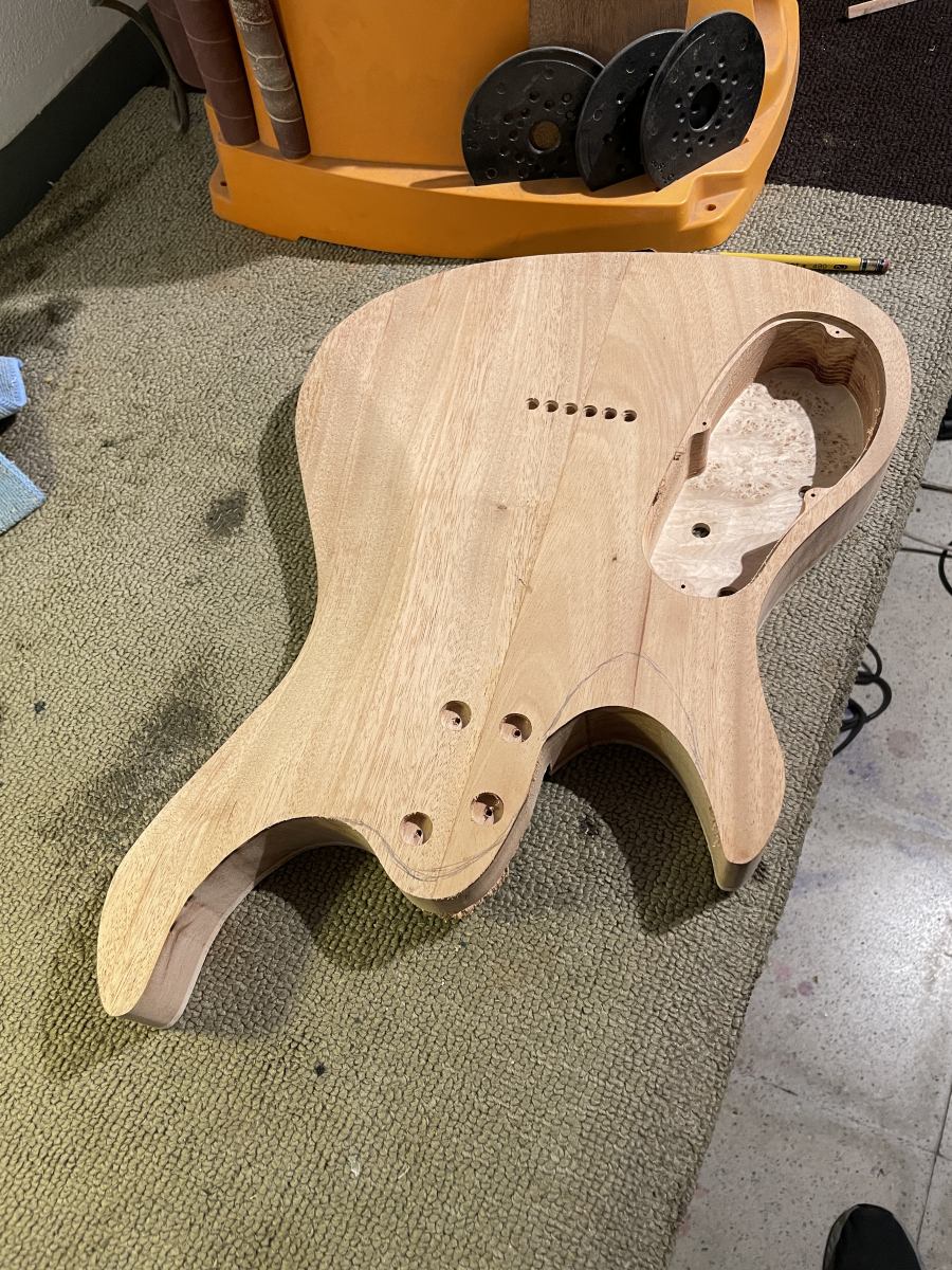

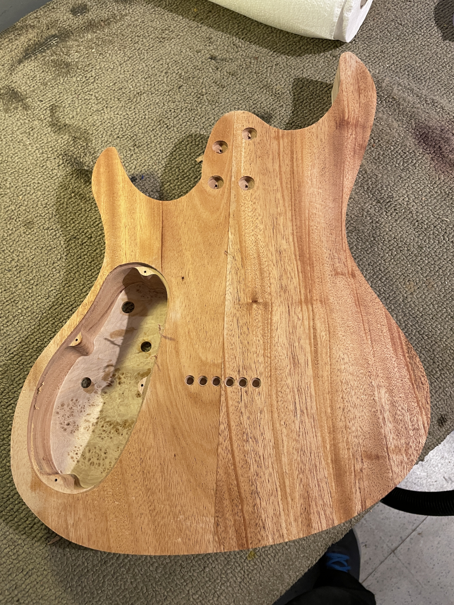

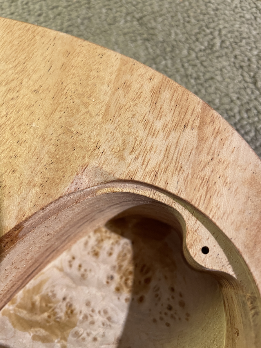

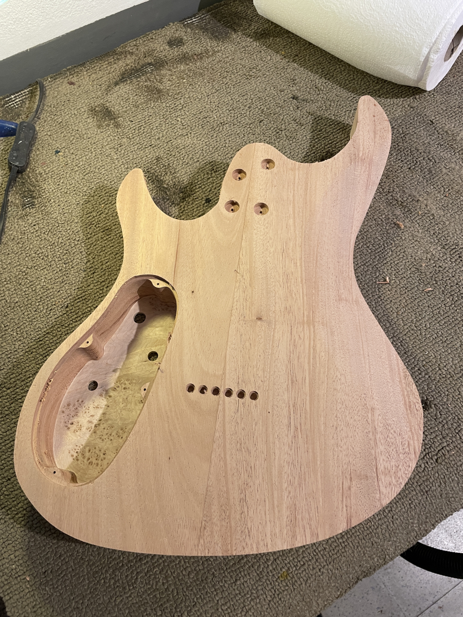

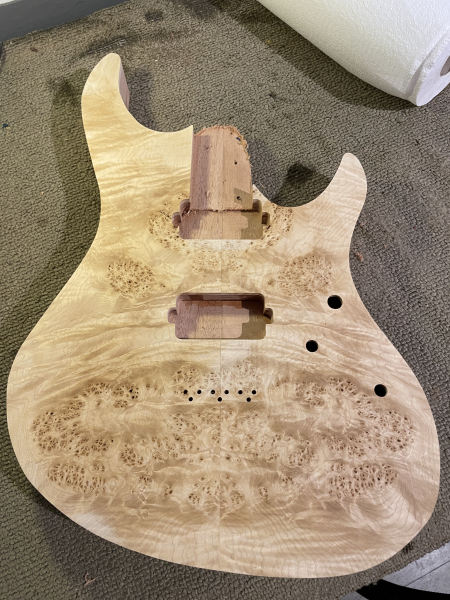

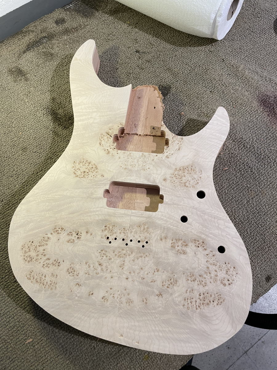

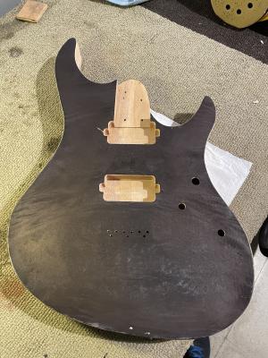

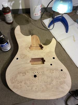

Listo, cuerpo cortado. Esta vez he omitido las fotos de la CNC cortando y haciendo viruta, cuestion de tiempo, cada segundo en el taller ya vale DIAMANTE, que ni siquiera oro.
index.php?controller=forum&action=view_attachment&attachment_id=188955
index.php?controller=forum&action=view_attachment&attachment_id=188956

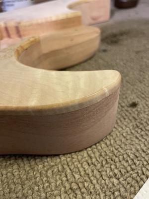

Ya una vez cortado el cuerpo , digamos que es seguro mojar la tapa porque ya no se va a curvar, que como lo hagais en la tapa , se va a poner como una teja.
index.php?controller=forum&action=view_attachment&attachment_id=188957
index.php?controller=forum&action=view_attachment&attachment_id=188958

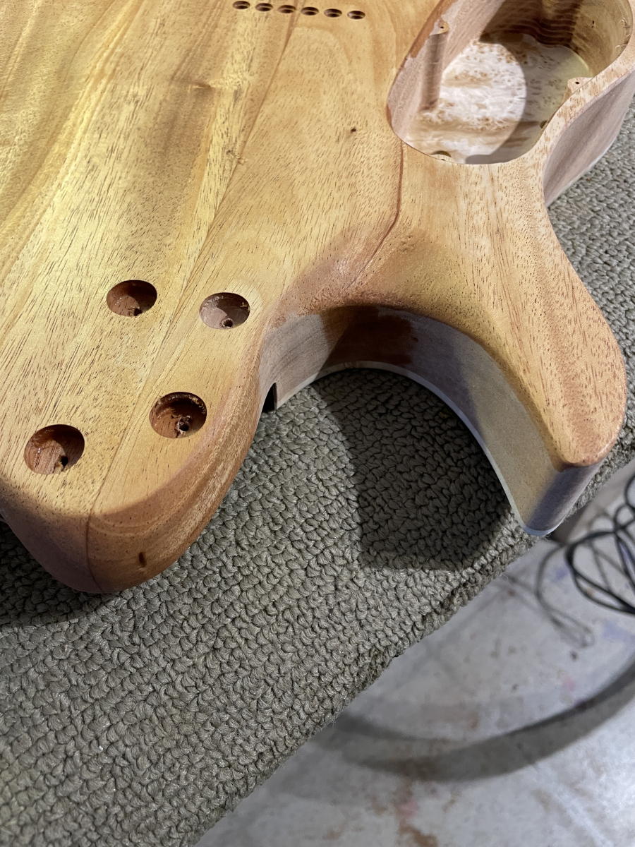

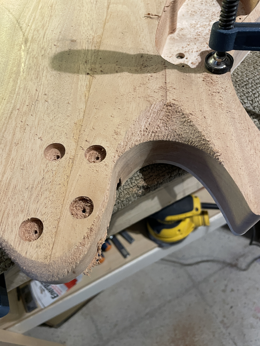

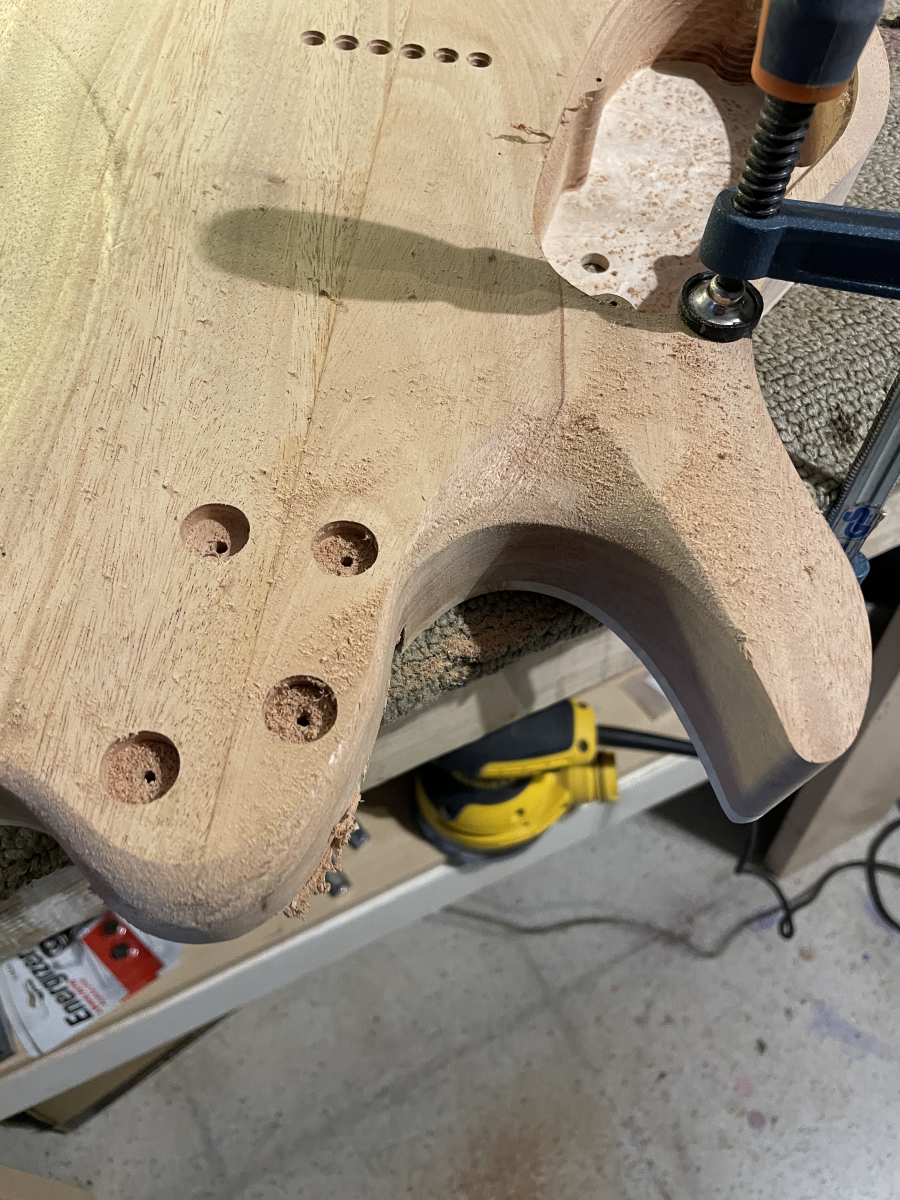

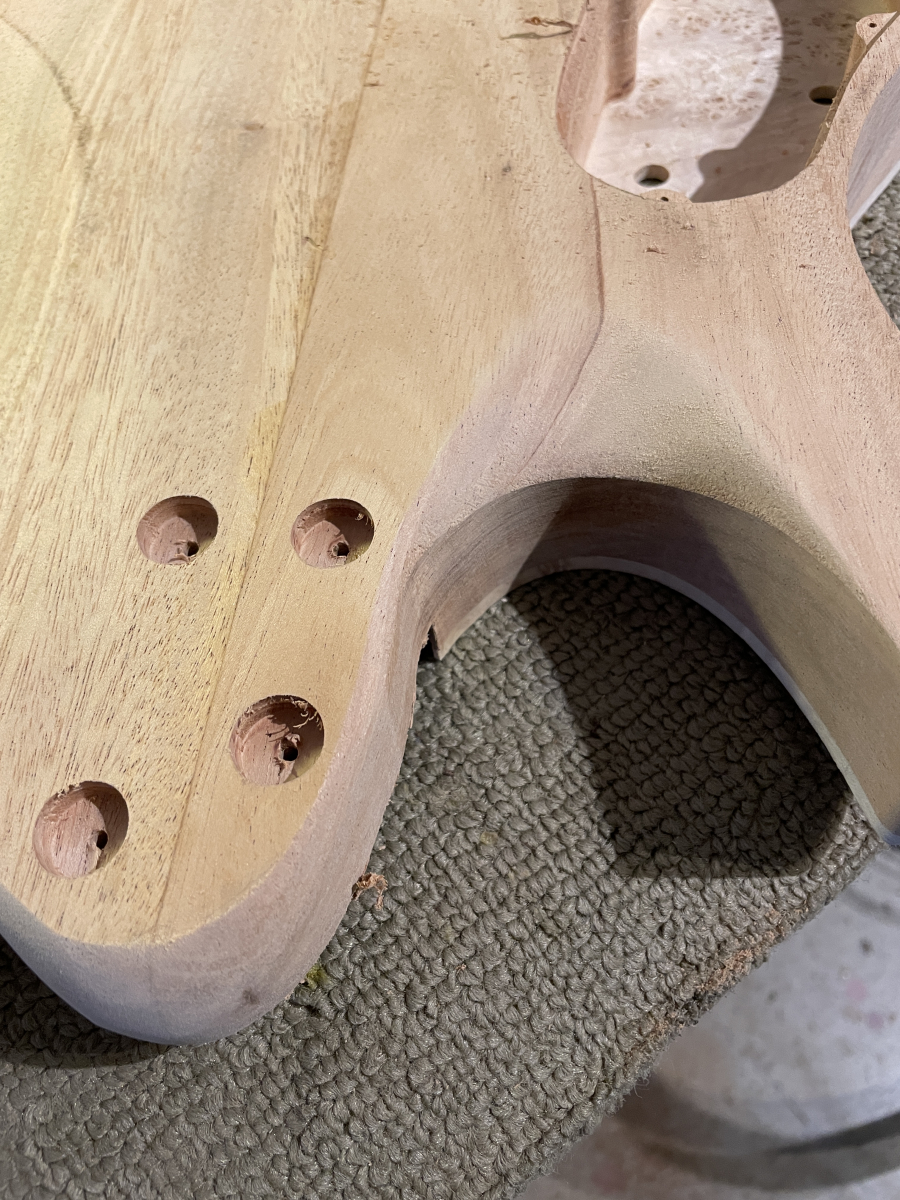

A este punto direis, de hecho algun forero lo comento, que el echaba de menos algun rebajito por aqui, algun rebajito por alla, y a mii estos rebajes me gusta hacerlos a mano, me da la sensacion que van a quedar mejor y voy a invertir menos tiempo haciendolo a mano que tiempo en diseño 3D para que quede perfecto. Ademas a quien vamos a engañar, si lo que nos gusta es precisamente esto, el trabajo con herramientas manuales, escofina, cuchillas, cepillo, creo que es lo mas satisfactorio.
index.php?controller=forum&action=view_attachment&attachment_id=188960
index.php?controller=forum&action=view_attachment&attachment_id=188961
index.php?controller=forum&action=view_attachment&attachment_id=188962
index.php?controller=forum&action=view_attachment&attachment_id=188963
index.php?controller=forum&action=view_attachment&attachment_id=188964
index.php?controller=forum&action=view_attachment&attachment_id=188965

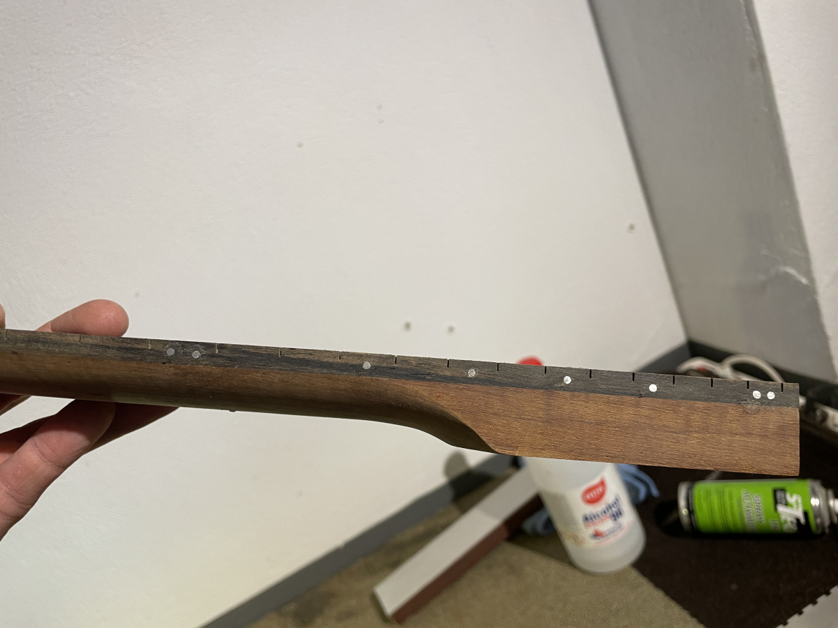

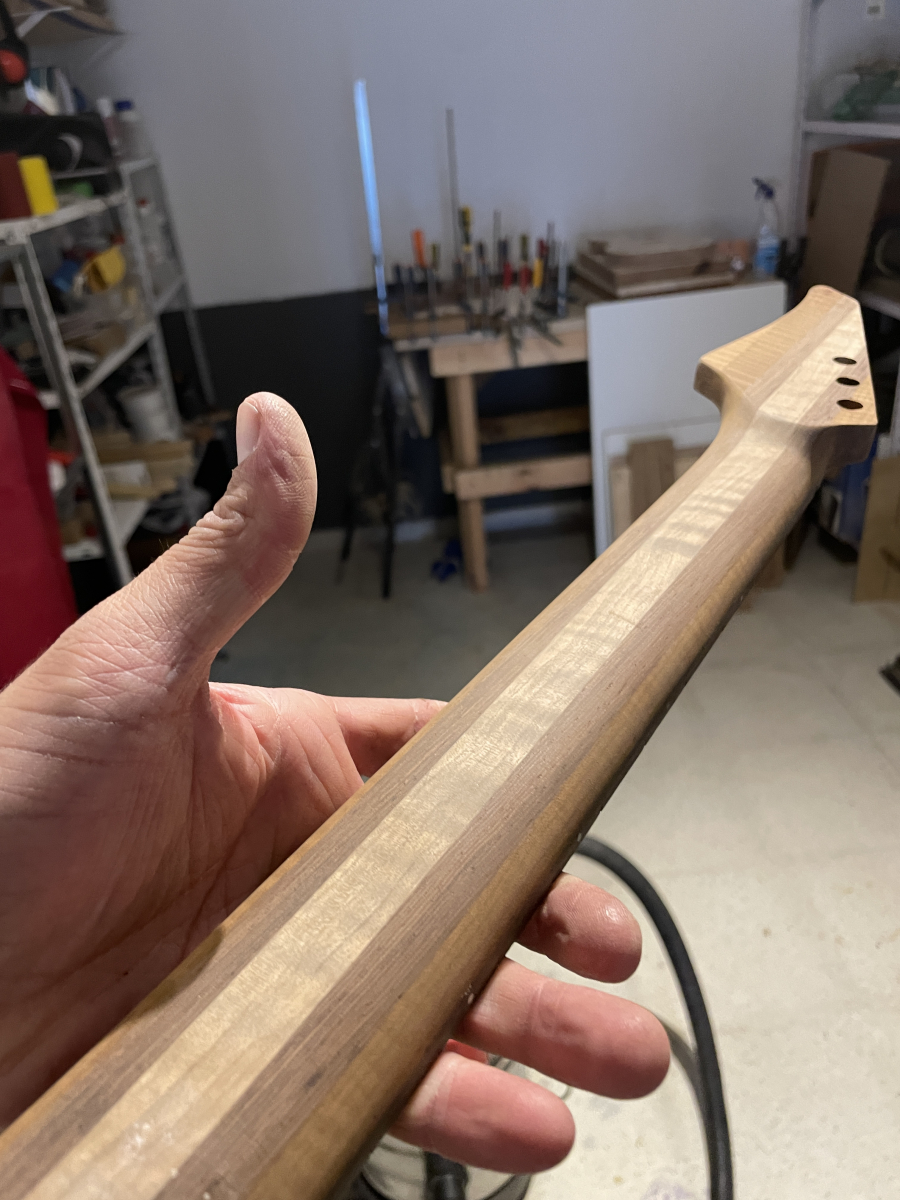

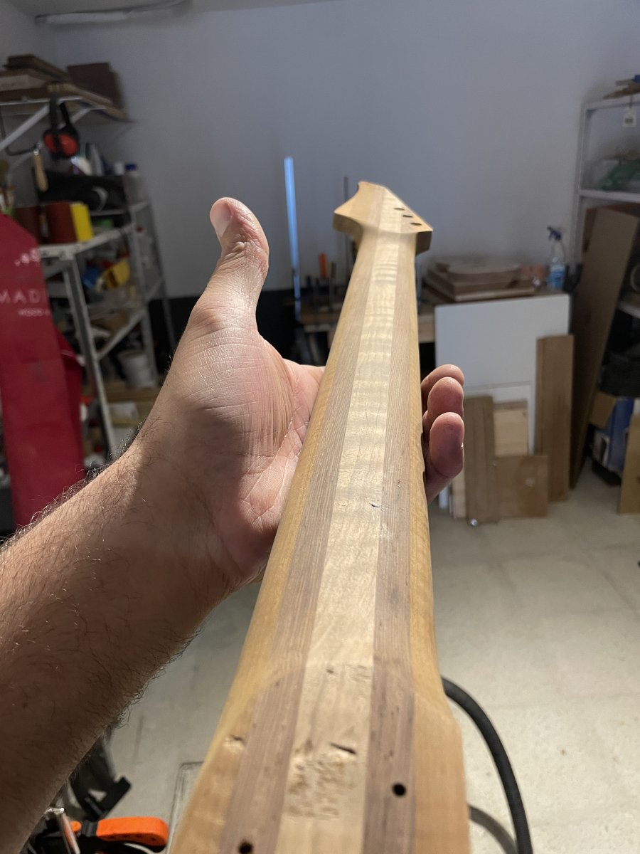

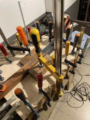

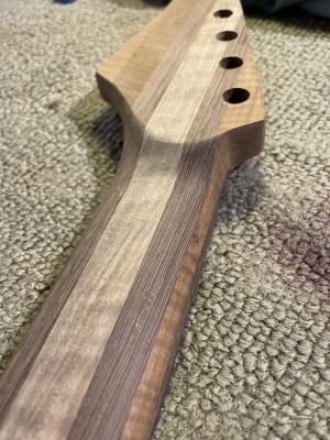

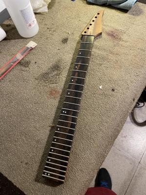

Lo siento que no hice fotos al mastil encolandose pero bueno... tampoco creo que molan mucho las fotos de un monton de sargentos/gatos a la madera... XD , aqui vamos con el trabajo del mastil... ya mastil y diapa encolados con inlays de aluminio y lijado del mastil... no es por nada pero los mastiles son mi especialidad...
index.php?controller=forum&action=view_attachment&attachment_id=188966
index.php?controller=forum&action=view_attachment&attachment_id=188967
index.php?controller=forum&action=view_attachment&attachment_id=188968
index.php?controller=forum&action=view_attachment&attachment_id=188969
index.php?controller=forum&action=view_attachment&attachment_id=188970

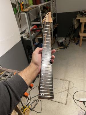

Comenzamos, Aqui podeis ver que ya los trastes estan pulidos, por lo tanto ya estan nivelados :).
index.php?controller=forum&action=view_attachment&attachment_id=189081
index.php?controller=forum&action=view_attachment&attachment_id=189082

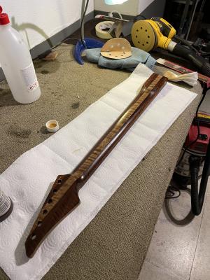

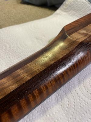

Luego emos un poco el mastil antes de dar aceite , lijado a grano 600.
index.php?controller=forum&action=view_attachment&attachment_id=189083
index.php?controller=forum&action=view_attachment&attachment_id=189084
index.php?controller=forum&action=view_attachment&attachment_id=189085
index.php?controller=forum&action=view_attachment&attachment_id=189086
index.php?controller=forum&action=view_attachment&attachment_id=189087
index.php?controller=forum&action=view_attachment&attachment_id=189088
Ahi podeis ver que me cayeron un par de gotas de tinte negro en la tapa pero no pasa nada xD!....
index.php?controller=forum&action=view_attachment&attachment_id=189089

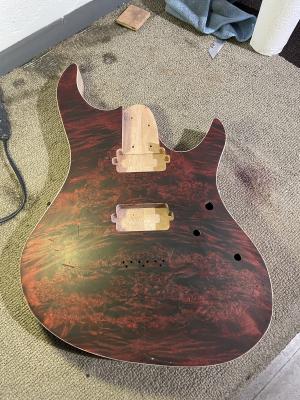

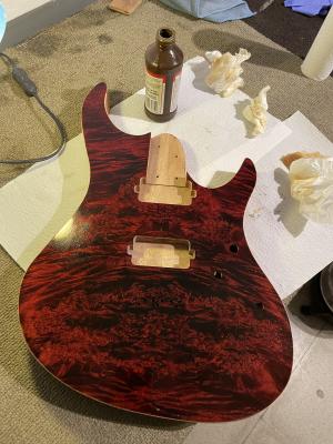

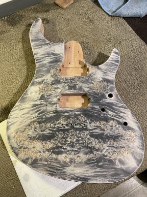

Aunque no es tapa flameada, si que tiene un bonito binding, y la verdad queria ese efecto de binding natural. Con aceite es un poco mas complicado porque al dar el aceite se corre el riesgo de levantar el color, entonces decidi hacerlo como cuando lo barnizo, cubrir con un poco de tapaporos nitro el binding, y luego dar el tinte y luego raspar con una cuchilla para finalmente dar el acabado final.
index.php?controller=forum&action=view_attachment&attachment_id=189090
Damos el color negro tizon.
index.php?controller=forum&action=view_attachment&attachment_id=189091
Luego lijamos y mirar que espectacular la veta y la raiz, la verdad que casi que este color asi tal cual, hubiese quedado tambien increible...
index.php?controller=forum&action=view_attachment&attachment_id=189092
Luego damos el Fire Red, que primero se da naranja, y luego el rojo.
index.php?controller=forum&action=view_attachment&attachment_id=189093

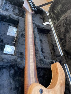

Y ya finalmente el Aceitito.
index.php?controller=forum&action=view_attachment&attachment_id=189094

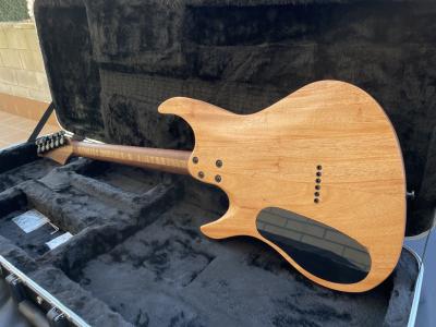

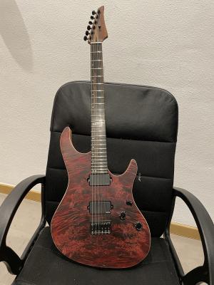

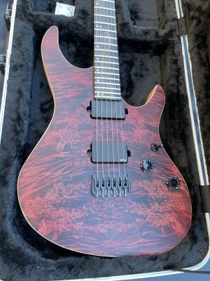

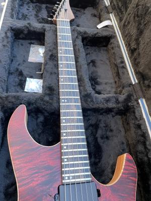

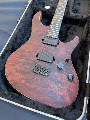

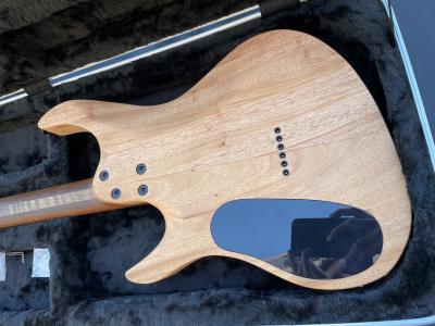

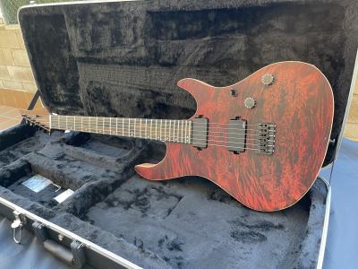

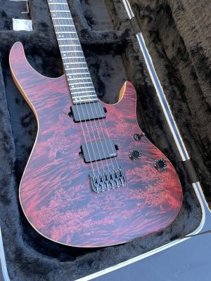

FOTOS FINALES
index.php?controller=forum&action=view_attachment&attachment_id=189095
index.php?controller=forum&action=view_attachment&attachment_id=189096
index.php?controller=forum&action=view_attachment&attachment_id=189097
index.php?controller=forum&action=view_attachment&attachment_id=189098
index.php?controller=forum&action=view_attachment&attachment_id=189099
index.php?controller=forum&action=view_attachment&attachment_id=189100
index.php?controller=forum&action=view_attachment&attachment_id=189101
index.php?controller=forum&action=view_attachment&attachment_id=189102
index.php?controller=forum&action=view_attachment&attachment_id=189103
index.php?controller=forum&action=view_attachment&attachment_id=189104
