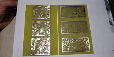

Placas hechas
Están en el foro la foto

Vaya tio, que grande eres!! me tienes que dar unas lecciones de como hacer placas, a mi no me salen asi ni de lejos, me encantan como han salio. :brindis:

Tú no te preocupes por las placas que para algo que se me da medio bien ....

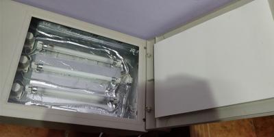

Me hice una indoladora con un scanner viejo y salen bastante curiosas

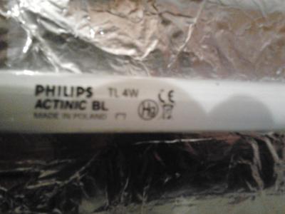

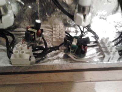

Yo he querido hacerme eso varias veces pero no termino de aclararme, me hubiese gustao habermelo hecho, por que las fotocopias salen regular con la plancha.
¿Los tubos son ultravioleta, luz fria o calida?

Brutal Toñi!!!!!
Es que cada día te superas!
A ver si te gusta más que el bsiab2 cuando le pongas los fets fetens desen..... ya nos dirás.
Bob , esas placas superan lo profesional tío. Me quito el sombrero.

muchas gracias tio!! las placa que hace bob estan impresionantes cierto, ya le he dicho que me tiene que enseñar hacerlas, a mi no me salen asi ni de coña, siempre tengo que andar estañandolas para darles grueso a las pistas.
Son de ultravioletas, o al menos lo son los que yo utilicé. En lugar de cebadores y reactancias se pueden reciclar los circuitos de las bombillas de bajo consumo.
El tema de insolar placas también tiene su truco, ya que añades el proceso de exposición y el rebelado. Hasta que no lo controlas (conocer tu insoladora y depende de las placas) puede que te salgan unas cuantas placas jodidas sin fotoreactivo. Lo bueno es que puedes reciclarlas con el proceso de la plancha.

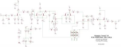

Hola Tony, respecto a la duda sobre el transistor PNP. Si te fijas actúa como transistor de conmutación, puedes colocar cualquier PNP de características similares, no afecta al sonido
Tonyguitar
Muchas gracias tio, pondre un bc547 que tengo aqui o un bc327 jeje :brindis: si con los j201 falsos ya sonaba de cojones, no me quiero imaginar ahora.
Tonyguitar
Y el q8 2n3904 puedo usar cualquier npn tambien? De este tengo el 2sc1815 que he usado para el tubescreamer.
toni diaz
por el 23/06/2018
Claro, te vale perfectamente, o un bc548 que es el complementario del 547
