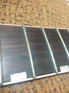

Buenas, compré una LTD MH-417 en este foro hará año y medio y no se si ya lo tenia o le ha salido teniéndola yo pero tiene moho en todas las juntas con los trastes. Me gustaría saber si existe algún remedio casero o algo para quitarlo y no tener que pasar por caja en el luthier.
Adjunto foto para que se vea aunque parezca simplemente polvo.
El trato que le he dado ha sido super mimado, cuando no la he usado ha estado en su estuche, antes y después de usarla Fast Fret y un paño seco. A la hora de cambiar cuerdas, alcohol en el diapasón y luego aceite de limón y secar con un paño seco.
Si algo en este procedimiento esta mal agradecería también una manera mejor de cuidarla
Gracias!

Cepillo de dientes con gasolina de Zippo.

Limpialo con lo que te he puesto y luego aceite de limón para hidratar.

Seguro que es moho? a mí me parece más la suciedad que se va acumulando al tocar, es una especie de masilla de color negro.
En cualquier caso una limpieza es buena idea.

#6 Yo pienso lo mismo. Más que moho pienso que es suciedad que se va acumulando.
Limpialo tal y como dicen.

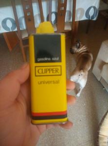

Este servira? Es el que tenia en casa

Es moho casi seguro. La cámara no enfoca de tan cerca y no se aprecia. En persona se nota.

Esa gasolina tambien vale.
En esencia es un disolvente de alta volatibilidad que no deja rastros ni residuos.
Dale bien con el cepillo y la gasolina y luego hidratas,

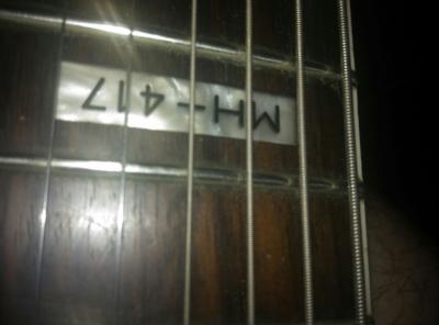

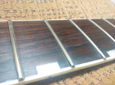

#9 #6 #7 Aqui se aprecia el moho y un antes y despues. Sirvio fetén. Gracias compis.
