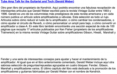

Imagino que el libro que indican es este:

Nic76
por el 22/09/2024
#6 https://books.google.es/books?id=kxtcysXZwRUC&printsec=frontcover&dq=inauthor:%22Gerald+Weber%22&hl=es&newbks=1&newbks_redir=0&source=gb_mobile_search&sa=X&redir_esc=y#v=onepage&q&f=false
Lo que te envié era una foto de una pagina de amptek donde hablan de varias bibliografias interesantes sobre amplis, en google libros te permite entrar, a ver si lo puedes ver en el enlace que he copiado.
