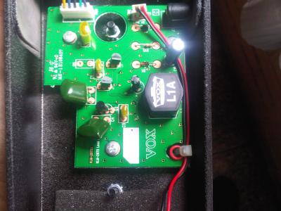

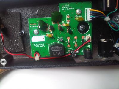

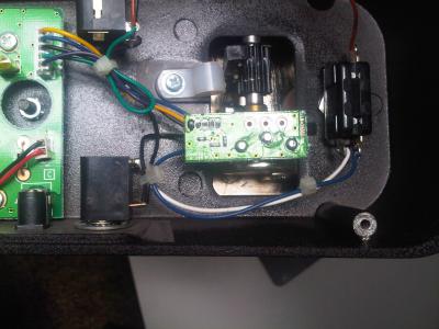

Según la foto, ese wah no es truebypass, el switch que utiliza no es un DPDT, la modificación a true bypass es sencilla, ya que tienes los cables que salen delo jacks de entrada y salida muy visibles.

eso es lo que me pregunto porque no tiene dpdt pero si pasa la señal sin bateria y fuente... lo cual pense que era posible nada mas con un dpdt o 3pdt

aca la foto

"Daniel E DeLeon" escribió:
aca la foto
Archivos adjuntos:

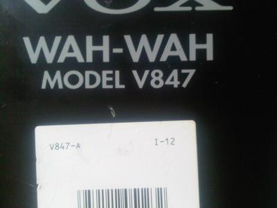

Ya viste el parche blanco?? dice V.847-A, es CHINO!!!!!!!!!!!!!!! te timaron!! caiste redondito!!!!!
Pero no sé si vale la pena hacerlo true????, ya que no es necesario arrancar nada de nada del PCB solo agregar un cablecito, mira bien la foto del link que te mandé; yo no he trabajado con ese pedal, sé que muchos lo descartan; no funciona bien, es un asco!!!!

pero estas diciendo que no es hecho por vox??? o solamente es la serie mas barata?
porque lo he probado como por dos horas y tampoco lo veo como una estafa,
jajajajaj con mucha ilumincion ? como con neon jajajjaja nah solo un led 5mm necesito para indicar si esta on off por el momento seguro probare ponerle el 3pdt con led (ya q el led si lo veo indispensable..) y en un futuro probare incluirle las mod que como decias no parecen tan dificiles pero si hay q ser muy minucioso
