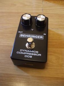

Hola tios, hace algo mas de medio año compre este pedal para hacer unos experimentos sobretodo con el bajo, la cosa es que este pedal cuando lo recibi me di cuenta que para la guitarra funciona bien pero es demasiado agudo, pero ya con el bajo ni te cuento, los agudos son exagerados, son agudos con mucha presencia, muchisimo brillo, parece un jcm800 en limpio, la cuestion es que es un coñazo pisar un pedal y que te suban los agudos de una forma tan considerable, a pesar de tener unos agudos preciosos, todo eso se solucionaba muy bien jugando con el potenciometro de tono de la gutiarra, pero era un rollazo, tenias que estar quitando tono a la guitarra cada vez que lo accionabas y era un autentico coñazo, ¿cual era la solucion? pues yo ya la tenia en mi cabeza desde hace tiempo, me he arrancado hacerlo y ha salido todo a la perfeccion, una hora y media me he tirado con el y ha valido la pena, la jugada ha sido buscar el punto a la salida del out del pedal en modo ON y de ese punto colocar un condensador que derive los agudos a masa, tenia que ser justo ese punto por que es justo el que conecta con la conexion del out del interruptor truebypass,

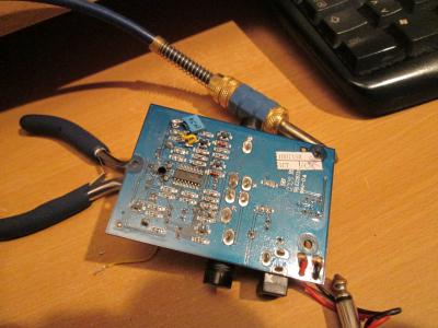

de este modo cuando el pedal esta en bypass el condensador este que hemos puesto no afecta al tono de la guitarra, solo afecta al efecto activado, esa era el meollo, bueno, mucho rollo voy a soltar para una cosa tan sencilla como la que veis en las fotos:

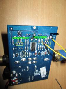

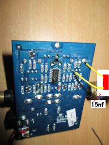

si os fijais bien veis que he soldado un condensador de 15nF entre los dos puntos que se ven en la foto, para que os hagais una idea es el pin trasero del potenciometro de volumen del pedal que mirando desde abajo cae a la izquierda y desde arriba cae en la derecha, pues nada, eso es todo, el punto estaba cantado que seria la salida del volumen, pues de ahi siempre deriva la señal para la salida del pedal al amplificador,
bueno, pues espero que os sirva esto de ayuda, antes de llegar a poner el condensador de 15nf habia probado con condensadores de valores mas altos, pero el sonido se hacia muy grave y perdia mucha presencia el pedal, para los que les guste un tono mas grave recomiendo usar un 22nf en vez de el de 15nf, el de 22nf lo probe y tambien estaba muy bien, para usar con un bajo mejor que el de 15nf, pero este ultimo es perfecto para la guitarra.
