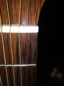

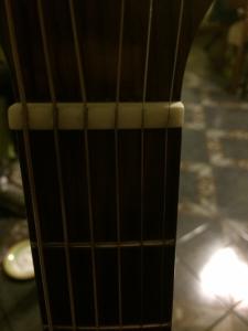

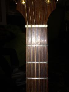

Estimados tengo esta duda. Alguno de uds ve que la cuerda 1 y 2 se encuentran muy cerca y al igual que la 2 y 3 cerca de igual manera?
Cambie mi cejuela por una de hueso y al parece me hicieron mal la pega y al hacer un acorde de DO, se me mutua en ocasiones la primera cuerda.
También me pasa al hacer un RE y siempre con dramas con la 1 y 2 cuerda..
Haber si seré yo el loco o esta mal hecha la pega?

Sorry no habia subido las fotos....

Yo lo que veo es que el surco de la primera y segunda esta torcido. La distancia entre cuerdas parece estar más o menos bien.

Yo veo prácticamente todos los surcos muy torcidos. Por otra parte, existen "dos" formas de hacer el espaciado entre cuerdas. Con igual distancia entre centros de los surcos o con igual distancia entre los bordes de los surcos. Yo personalmente prefiero la segunda, y lo que muestras en tus fotos se parece más a la segunda que a la primera, pero siguen sin estar bien.
Yo diría que están hechos "a ojo", sin usar una regla dedicada o haciendo bien los cálculos. Por supuesto que todo esto va a afectar a la comodidad para tocar. Hay más fallos, como por ejemplo que la sexta cuerda debería estar más lejos del borde y la primera más cerca, es decir, desplazar toda la cejuela hacia el extremo derecho.
Me temo que yo recomendaría volver a cambiar y hacerla de nuevo bien.
