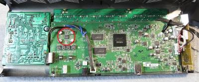

Hola, ya que lo tienes abierto podias sacar una foto o decir lo que tiene escrito este chip, es para la modificacion de altavoz externo, ya que hay un compañero que entiende y quiere saber cual es para ver que filtro usar para eliminar ruidos.
Gracias

Hola Angelred,
Lo siento pero, como decía en mi post anterior, cuando he colgado las fotos ya lo había vuelto a montar y probado, para quedarme tranquilo.
He repasado las fotos y en ninguna se ve pero, por suerte, recordaba haber encontrado otras mods hechas en el ampli buscando info para esta y creo que he podido resolver vuestra duda en el otro hilo.
https://www.guitarristas.info/foros/mod-altavoces-externos-para-yamaha-thr10/221550/pagina3#post2586574
Si no es así avísame.
Saludos y suerte!
