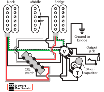

Me gustaria que me diesen consejo de si se puede realizar está configuracion:
Guitarra H-S-H, 1swich 5p, 1tono, 1 vol.
Neck hum, Neck simgcol, medium, bridge singcoil, bridge hum.
A ser posible sin tener que hacer mas agujeros para potes ni swichs.
KuRi
por el 02/02/2017
Creo que el diagrama que buscas es el que te adjunto.
Con un push pull en el volumen tendrías esas opciones y más, y es igual de fácil de cablear :)
