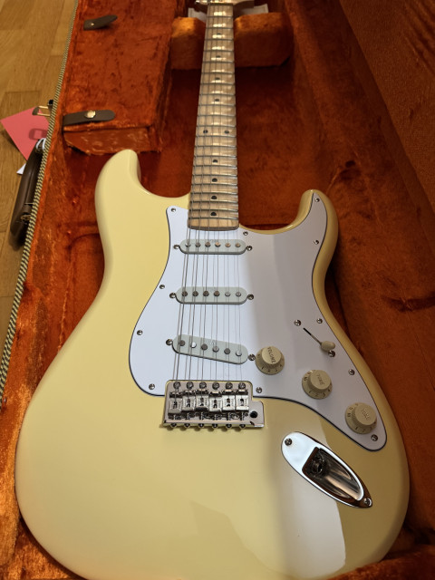

Hola cómo estan? Estoy intentando llegar (o acercarme más) al sonido Malmsteen/Giardino en una guitarra Charvel Stratocaster Japón del 1992 que según estuve investigando es de basswood. Me ayudarían a buscar un single coil (NECK) que me acerque a ese sonido? Tengo entendido que es una madera MEDIOSA, necesitaría compensar esos medios para obtener ese tubo y ataque característico con esa claridad en el micrófono del mástil?
Necesito además que no sea un mic de tan baja ganancia como el HS3, estuve mirando la Dimarzio FS1 porque las HS (1 2 3 4) y la YJM de Duncan siento que serían demasiado débiles en ganancia, ya que también utilizaría la guitarra para sonidos clean en otros estilos (funk, blues, jazz, folk) y no quiero que la guitarra se sienta débil ya que además tengo un Dimarzio Humbucker Paf Pro en el puente que me dejó bastante contento pero más adelante seguro probaré algún otro para puente.
Una de mis mejores opciones hasta ahora es la FS1 porque es un poco más potente que un single coil y que las HS. Pero no quiero cerrarme a la primera que encontré y por eso quiero ver sugerencias de otras pastillas que me ayuden a tener buen desempeño en los terrenos neoclásicos sin perder versatilidad para otros géneros, teniendo en cuenta el basswood. Aclaro que la guitarra tiene diapasón de rosewood y puente Wilkinson con bloque grueso de acero, cejuela de hueso, clavijas Gotoh de fábrica. (Ahora tiene cuerdas 010-049).
Recuerden que en esta consulta estoy preguntando para mic del NECK, pero quizás incluso un mic de puente con los medios un poco ''scooped'' podría servir. Leo sugerencias! Gracias de antemano. Dejo foto de la guitarrita para la imaginación. Abrazo grande a todos
