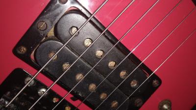

Buenas noches (Soy de Argentina)
Consegui una guitarra de segunda mano, entendiendo que esta requería mantenimiento, al observar los micrófonos del puente están como en la foto, si observan bien, los polos están como hundidos y cuando los quiero girar para subirlos, es como si estuvieran "sueltos" , lo mas raro de esto es que la guitarra suena, obviamente, cuando uso la placa de audio se nota que le falta un poco de fuerza a la señal, que podria hacer o que opinan?

Podrían ser los cobertores que estén demasiado arriba (la cápsula plástica).
Puedes subir la pastilla completa para mejorar la captación.

Parece que los polos de los micrófonos del puente están dañados o desgastados, lo que podría afectar la calidad y la fuerza de la señal de la guitarra. Podrías considerar reemplazar los polos o llevar la guitarra a un técnico de guitarras para que la examine y realice cualquier reparación necesaria. Es importante abordar este problema para asegurarte de que tu guitarra suene como debería y para evitar daños adicionales en el futuro.

Afloja o quita las cuerdas para soltar el marco de la pastilla y que puedas extraer el conjunto de su alojamiento.
No es probable que las carcasas de plástico estén sueltas. Con presionar el conjunto y llevarlo a su sitio, resolverías el asunto. Si es así, puede que tengas que encerrarlas de nuevo.
A primera vista, han hundido los tornillos. Para llevarlos hacia arriba si las carcasas y su bobinado están bien (dices que hay sonido) quizá te toque empujarlos desde abajo. Si los mueves pero no se fijan, búscales la posición. Con cera derretida o esmalte de uñas se pueden fijar .
Si han forzado el plástico y las carcasas negras están mal, tocará cambiarlas.

Como puedo hacer eso sin romper? es a ojo o hay que desajustar algo?
Claro, como que los polos estan "sueltos" por asi decirlo, lo curioso es que funciona el mic, obvio la señal no llega como deberia

Tiene pinta de que alguien los ha metido tanto que ha llegado a la parte sin rosca del tornillo, si es así, para volverlos a poner en su sitio tienes que soltar el marco de la pastilla, empujar los tornillos por detrás e irlos desatornillando hasta que vuelvan a cojer rosca.
Otra posibilidad es que estén pasados de rosca,la solución es la misma pero una vez puestos en su sitio no volver a tocarlos.

Tan solo el plástico se ha salido hacia afuera. Es como un tapón.
Empújalo con cuidado para que se vuelva a insertar y los imanes queden a tope.
Exactamente lo que dijeron Linux y Ciírculo quienes te han dado la solución precisa.
Prueba a ver si al presionar con poca fuerza el plástico cede y vuelve a su lugar.
Si no pasa nada retira el conjunto y manipulalo fuera de la guitarra.
No se va a romper si lo haces con cuidado.
Suena poco porque los imanes están mas lejos
No están deteriorados
cuando el plástico vuelva a su lugar vas a poder regular la altura del conjunto y se escuchará al volumen adecuado.
Ahora está molestando porque el plástico está salido hacia afuera,
Edit, la de la foto no es exactamente la misma pero es para que se entienda la idea, Los tornillos laterales no regulan el plástico en forma independiente sino todo el conjunto, Como el plástico está salido hacia afuera cuando bajas el conjunto se baja todo con el plástico que está mal posicionado y tiene arreglo fácil volviéndolo a encajar.

Igualmente me queda duda porque agrando la foto y parece una tapa ( no del tipo sandwich) tapa o carcasa que parece encajada por encima:
si la vista no me engaña...aunque si lo vuelvo a mirar veo un sandwich,
index.php?controller=forum&action=view_attachment&attachment_id=192891
Starivok
por el 11/04/2024
Porque también podría ser plástico muy afuera como se dijo, o podría ser un problema de posición de los cilindros que están por dentro que se deban ajustar,
Y aqui vamos a la posibilidad de que el plástico que vemos sea un sandwich que tiene unos orificios por donde se insertan los imanes cuyas formas son cilindros ( plástico seria como una especie de carrete de hilo que es atravesado por estos cilindros)
Imanes que estarían mal posicionados en conjunto:
Y aqui te dejo algunas capturas de este vídeo para que busques y veas como se arman o como se insertan. Fíjate que hay una pieza que los conecta todos por debajo en una de las pastillas, esa podria necesitar ajuste , lo cual solo se logra desarmando.
