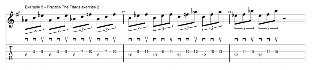

Yo nunca pedí nada de Economy Picking, pero ya que el compañero insiste, quiero aclarar una cosa. Con el Sweep Picking también sucede que en algún momento hay que darle una dirección a la púa, ya sea después de pasar por las 6 cuerdas y tener que volver para el otro lado o no, porque para tocar Sweep Picking no es obligatorio arpegiar siempre todas las cuerdas para un lado y el otro. Entonces, ya sea la cuerda que sea, cuando se quiere dar el giro podría aplicarse Economy Picking o repetirse cuerda como pasa con el Sweep Picking. Pero eso depende , porque para este ejercicio y ejemplo de arpegios cierra usar economy, pero si yo estuviera utilizando arpegios de triadas sobre las primeras cuerdas, estaría agregando alguna nota sobre la primer cuerda para extenderme sobre la triada y tranquilamente quedaría perfecto utilizar Sweep Picking para volver, sin ninguna necesidad de Economy, que hasta seria incorrecto hacerlo.

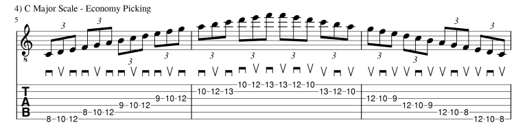

En este ejemplo de Economy Picking ya no para arpegios, pero si para una escala de Do mayor, aunque no es el patrón de digitación que yo usaría con tal escala y no es la forma que acostumbro para digitarla con la mano izquierda, vemos como la púa con economy Picking le queda perfecto y todo cierra. Pero como ya decía antes, para que todo le quede posible si se cumplen ciertos requisitos. Esto es un ejercicio de diseño y esta preparado para que funcione, pero la realidad es que cuando uno toca la guitarra puede haber escalas donde sean dos notas por unas cuerdas y tres por otras, según el patrón de digitación que se utilice. Todo depende el contexto y la circunstancia de lo que estamos tocando.
En principio, ya sea Sweep Picking o Economy Picking, siempre obligan a razonar y esquematizar de determinada manera la digitación no solo de la mano derecha con la púa, también condicionan toda la digitación de la mano izquierda según lo que se este tocando. Como así también se puede prescindir de todo esto y utilizar púa alterna para melodías fraseadas con diferentes escalas. En todo caso, yo puedo pensar que el economy picking es mas apto para escalas, y el Sweep Picking para arpegios, pero eso si hablamos de ejercicios prediseñados como estos, porque en eso yo puedo variar los recursos y en realidad todo lo determina la música que este tocando.
Yo solo quería saber si era posible seguir utilizando Sweep Picking pero con las escalas, no los arpegios.

El comento que para la explicación hay que pagar, no se si nos da el material, pero cuando el ejercicio comienza, creo que lo hace con lo que figura en el segundo pentagrama del comentario que deje acá arriba. Es buen ejemplo lo del video.
