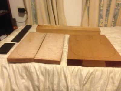

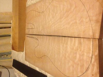

Aqui una foto de las maderas y una foto de la tapa. El dibujo me parece bonito.
