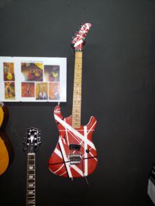

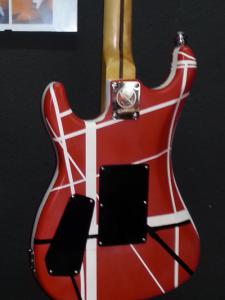

Esta es la siguiente en estar acabada: la Kramer Hot For Teacher. Además, iba a ser un regalo para mi profe de guitarra desde hace 20 años y un gran amigo, Guillermo (¡que la disfrutes mucho tío!)
Fue la primera Baretta que usó Eddie, con la pastilla humbucker en diagonal, sin control de tono (por supuesto) y con Floyd Rose.
La guitarra se hizo famosa en el vídeo de Hot for Teacher (1984) que salía en la MTV a todas horas y tiene el estilo clásico de las guitarras a rayas de Eddie. --> https://www.youtube.com/watch?v=LetJHQ_V05o

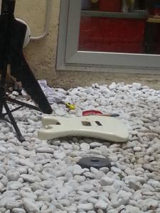

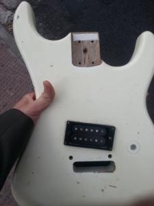

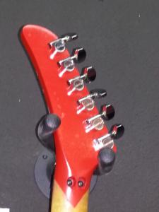

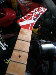

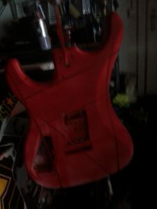

Así que busqué un cuerpo Kramer Striker de los 80 en bastante mal estado, sin tapas ni pastillas.
Un mástil Kramer réplica de china muy barato y con una forma aceptable. La guitarra original tenía un pico mucho más largo, pero da el pego perfectamente.
El problema es que encontrar el mástil original es imposible (los Kramer USA de la época son escasos y se venden a más de 500 euros en ebay), y las réplicas de musikraft valen 250$...
Este mástil resultó mejor de lo que esperaba. Así que e dí un tratamiento de aceite Truoil que hizo que quedara espectacular. El aceite Truoil es una pasada, muy recomendable para gente que no quiere lacar pero quiere proteger el mástil, para que te hagas una idea, las Music Man Axis vienen acabadas al Truoil. El sonido es natural, con mucho sustain, y el tacto es "como el de una guitarra de toda la vida", comodísimo.

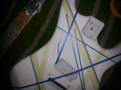

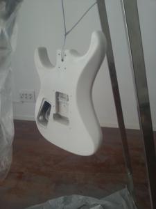

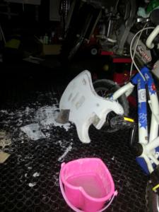

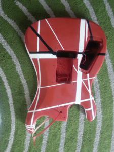

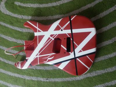

Y la pintura, siguiendo el esquema típico:
- tapaporos
- Imprimación
- 5 capas de blanco
- encintar con cinta de tres grosores. Ojo con el motivo "alas de gaviota" que no es sencillo.
- 5 capas de negro
- eliminar cinta
- volver a encintar para demarcar las líneas negras
- pintar de negro
- eliminar cinta
- 6 capas de laca: no quería ponerle muchas, porque me gustan las guitarras con poca pintura, no con un tacto "plástico"
- polish, polish polish polish
La pastilla: Como el sonido es el del disco 1984 me decanté por una Seymour Duncan SH11 Custom Custom.
Descarté la SD78, la Dimarzio Super Distortion, la GFS, la Montreux, la Dimarzio ToneZone (todas muy van halen), y me decidí por la Custom Custom.
Acierto total, es un pastillón estupendo, cálido, con no demasiada salida, limpia bien cuando reduces el sonido y va al pelo con los sonidos "flangeados" de 1984, mucho menos "rotos" que los primeros discos.
Como la pastilla iba en diagonal, en tamaño normal, no trembucker, y montada directamente sobre la madera, sin marco.
Floyd Rose Licensed ni bueno ni malo, medio, pero con una calidad sorprendente, aguanta bien los palancazos salvajes.
Potenciómetro Low Friction 500k, con un control de pedal MXR negro (igual que la original).
Encontré las tapas traseras en Ebay, unos afinadores Kramer Focus de los 80 estupendos, unos straplocks de seguridad, y vamos a ver al amigo Paco de Pozuelo Rocking Guitars a que le de el toque mágico.
Es un placer trabajar con Paco, le pone pasión y esfuerzo y consigue "sacarpetróleo" con cada proyecto. No puedo sino recomendar a http://www.pozuelorockingguitars.com !!! Paco ha hecho posible que tenga las guitarras que siempre desee y a mi medida! Y por un precio genial siempre.
Paco gracias por todo!!!
El resultado: una Kramer de los 80 con un sonido marrón estupendo, que saca perfectamente el sonido de VH, cómoda de tocar, con buenos componentes.... una guitarra de lujo!
¿Merece la pena? No lo sé, a mi sí. Por el precio podrías comprarte una buena guitarra de segunda mano, pero por otro lado, la guitarra tiene los componentes que me gustan, es totalmente única, y suena espectacular.
La cara de Guillermo cuando le regalé la guitarra, eso sí que no tiene precio!
