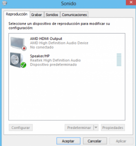

Cuando hago aquel paso que se debe hacer para activar el sonido (ir a dispositivos de grabación y activar la tarjeta de audio), me sale la tarjeta de audio ''No conectado'', eso es sospechoso.
Dejaré un pantallazo de lo que me sale.
Hay que instalar algun driver o cosa parecida para que detecte mi instrumento?

Usa la entrada de micro, esa también te sirve.
Ahí lo único es que en dispositivos de grabación le das propiedades al micro y buscas donde dice mejoras y desactivas todas las mejoras. Y sigues todos los pasos con la entrada de micro y te debe de funcionar.
