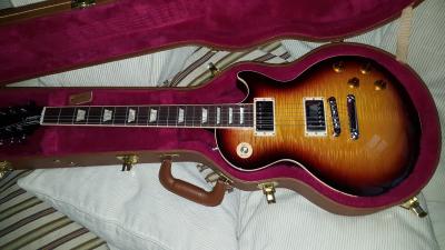

Muy buenas foreros, hoy venía a pedir consejos para aprovechar mi nueva guitarra al 100%
Resulta que por el día de reyes me han regalado esta pedazo de guitarra (es una standard t) y quería que me hablaseis sobre truquillos que uséis vosotros en vuestras les paul (en cuanto a electronica)
Quisiera que me dijeseis como usáis vosotros los potenciómetros, puss pulls, etc. para conseguir sonidos diferentes, quizá alguno me guste y de aquí podemos aprender todos un poco jeje :saludo:
_____________________________________________________
Os dejo una foto para los más curiosos
